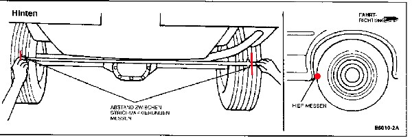

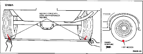

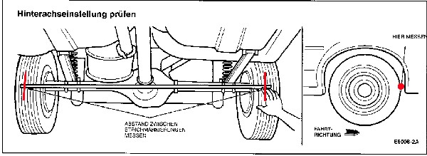

tak mi się wydaje ze to nie pochwa jest krzywa tylko cały most w stosunku do ramy,
ale możesz to prosto sprawdzić/zmierzyć
podnosisz auto
na bieżniku opony prawej i lewej rysujesz kreda linie pionowa
mierzysz odstęp, obracasz kola o 90° i mierzysz na dole i znowu o 90°
i mierzysz z tylu
jeżeli te 3 wartości są równe to most jest prosty :-)
