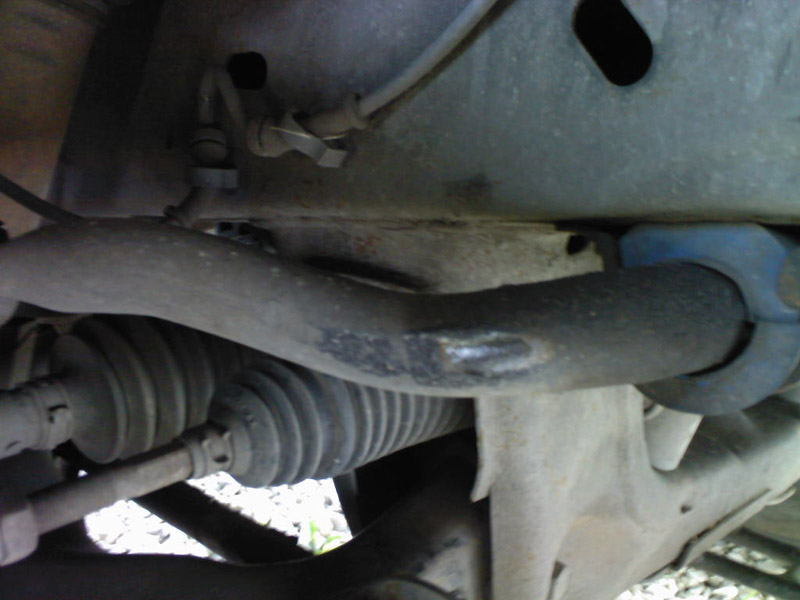

na ostatnim zlocie zauważyliśmy, że masz bardzo poocierane przez opony drążki. Nie pamiętam z kim to oglądałem, ale tak było. By może teraz, po zmianie opon doszło do tego, że wcześniej niż wtedy ociera. Sprawdź drążki od strony zewnętrznej. tam miałaś wyraźne przetarcia. Moim zdaniem to będzie to. Na łożyska nie stawiam.

no dlatego od razu pisalem wlasnie o ocieraniu sie opon o drazek stabilizatora przy maksymalnym skrecie - wlasnie ze wzgledu na to co widzielismy na zlocie.
zreszta co dziwne jak jezdzilem na oryginalnym rozmiarze opon 265/70/16 to tez mialem poobcierane drazki (hamme tez) wiec cos jest nie halo w EX dwojkach z tymi wymiarami :)

ano widzisz, a ja, fynn i wojtek/hamme wlasnie tak mielismy ... myslalem ze to tylko u mnie takie cuda (takie rzeczy to tylko w erze :P) ale widac nie....
zreszta fota:
