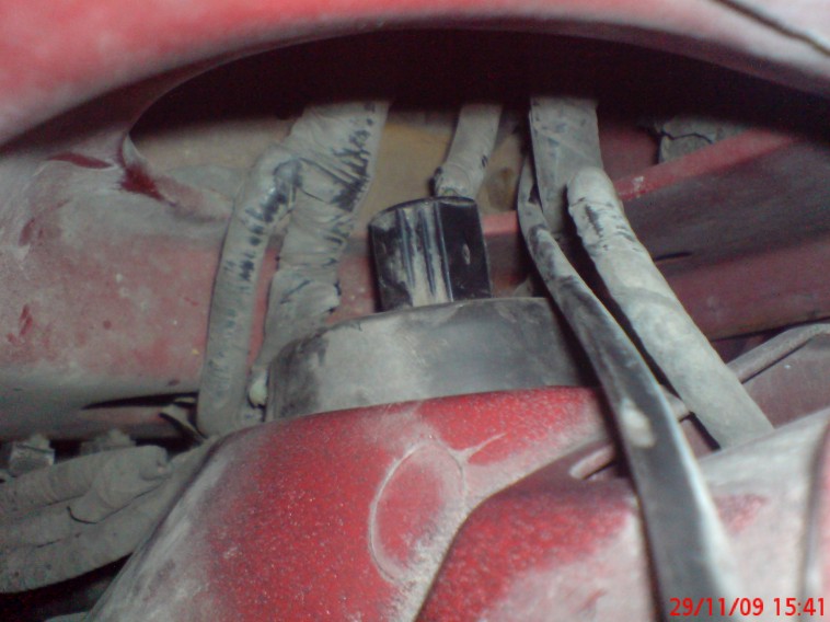

:-/ no i kicha... chcialem zdemontować światła długie.. zdjąłem te w kształcie L, a potem nie wiedziałem jak mam sie zabrać do tych głównych reflektorów!
Czy moze ktoś poradzić w jaki sposób je zdemontować??? Wiem ze sa tam jakies sruby do regulacji polozenia reflektora.. ale jedna z nich (ta dolna ma główke okrągłą i nie da sie wykręcić. :-? ) Czy żeby wymienić żarówke to trzeba demontować reflektor? Przypuszczam ze nie... bo jakis taki słaby dostęp do zarówki to jest... ale starsznie niewygodny...? Jest tam wtyczka... guma jakas ochronno... i wsadzona żarówka... ale na siłe nie chciała wyjść (fotka 1)

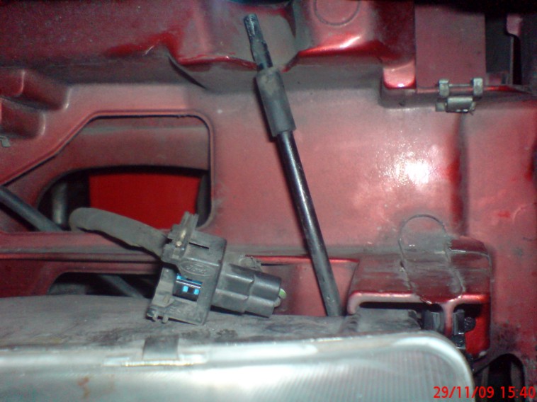

Do czego sluży taki wystający patyczek??? i jak sie go używa? (fota 2)
Poprosze o porade jak i co? I jak najszybciej wyjąć i wymienić żarówkę - żeby nic nie połamać.
Z gory dzieki za szybkie odpowiedzi!

ten patyczek po złożeniu wszystkiego ma lekko wystawać w otworze wzmocnienia czołowego i po nałożeniu małej nasadki służy do ustawiania świateł, o ile pamiętam to w pionie
natomiast żarówki nie wyjmuj na siłę bo jest tam taka sprężynka trzymająca żarówkę z drucika, więc jak masz kłopot to weż latarkę i małe lustereczko t ono powie ci przecie co i jak :-P
