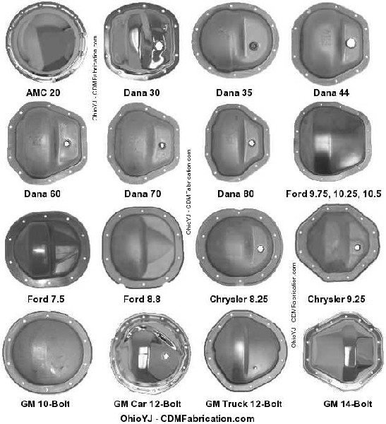

Witam szanownych kolegów mam pytanko z natury technicznej . Jako iż jestem lajkonikiem w tej dziedzinie niech mnie ktoś oświeci czym się różnią most dana35 od jeepa i dana 35 od forda :-D Na mój chłopski rozum to te same most , a i bebechy tych mostów muszą być te same . Mam na myśli łożyska itp

Mnie chodzi o tak prozaiczną rzecz jak uszczelniacz półosi tylnej :-D którego nie mogę dostać w sumie niewielkie pieniądze. Tylko nie chcę rozbierać i żeby się okazało że nie pasuje :-/ A to ten uszczelniaczhttp://www.allegro.pl/item810525067_uszczelnia ... ngler.html

Ale w Explo D35 jest z przodu a z tyłu jest Ford 8'8...?

jak to co
poszukaj uszczelniacza/simmering o wymiarach
65,5x41,1x12,7mm (1.618"x2.579"x0.475" cal)
temat masz tutaj
http://www.explorerfanklub.org.pl/forum ... =simmering
ale taka pierdoooołke dostaniesz w ASO za grosze ;-)

Ja 2 uszczelniacze (te przy kole tylnym mostu tylnego - bo chyba o tych tu mowa :) kupowałem w aso forda i to coś po 20-30 pln/szt
