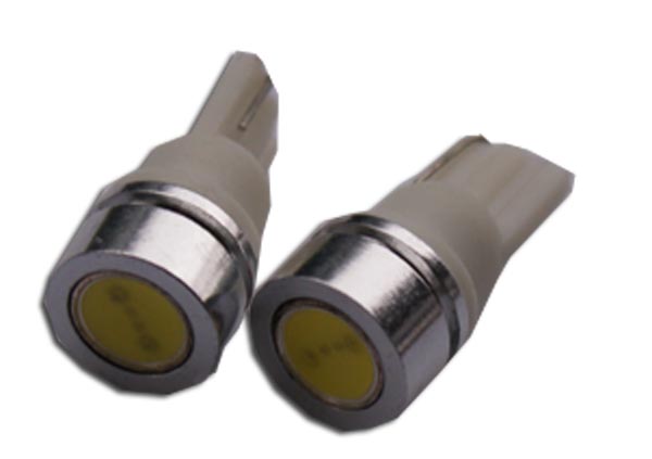

Zrobiłem testa i opisuję
Kupiłem żarówki do pozycji przód
http://allegro.pl/item821083178_postojo ... wa_fv.html
Kolor: ZIMNY Biały .
Jasność: 8,000mcd / LED (40 lumenów)
Najmocniejsze diody na rynku!!!!
Ilość diod: 1 SMD HIGH POWER LED
Zasilanie: 12V, pobór mocy 1 W
polecam bo swiecą fajnie (mocno) choć pewnie lepiej by świeciły jakby miały barwę BIAŁY CIEPŁY bo te świecą trochę "xenonowo"
pozycje przód LED.JPG (31.63 KiB) Przejrzano 2782 razy
