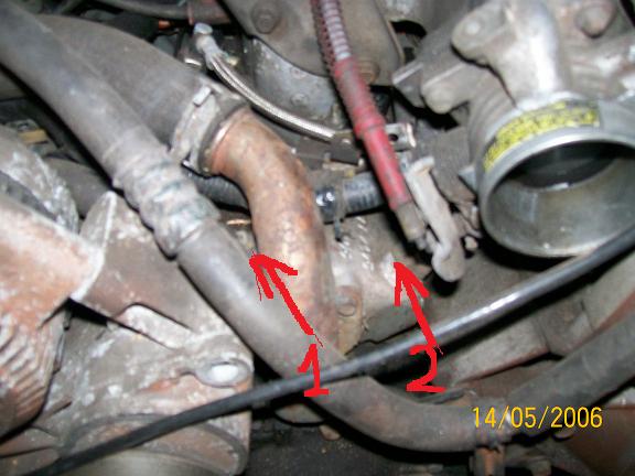

po za tym wskaźnik temperatury ledwo co drga nie pokazuje nawet jednej trzeciej .A tak apropo to gdzie jest ten czujnik od temperatury ,bo jeśli na dole i pompa jest trafiona to wskazanie będzie takie sobie
julek1270
Posty: 345
Re: wymiana pompy wody
2009-12-19, 19:34
Z tego co mi jest wiadomo to czujniki są dwa , jeden do kompa drugi do wskaźnika i są obok siebie na górze między alternatorem a dolotem tak jak na foto...
