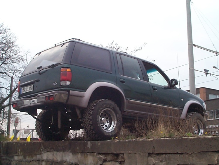

Panie i panowie.co to za kolka sa? takie chcialbym zalozyc do swojego. Jak ktos wie co to za oponki (at mt) i jakie felgi.....................

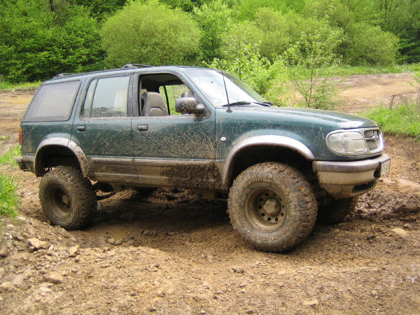

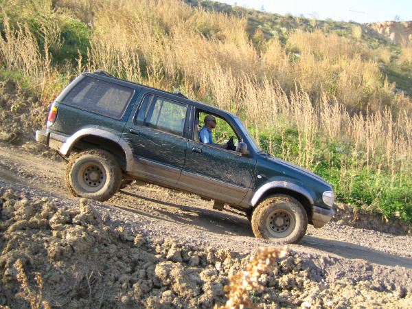

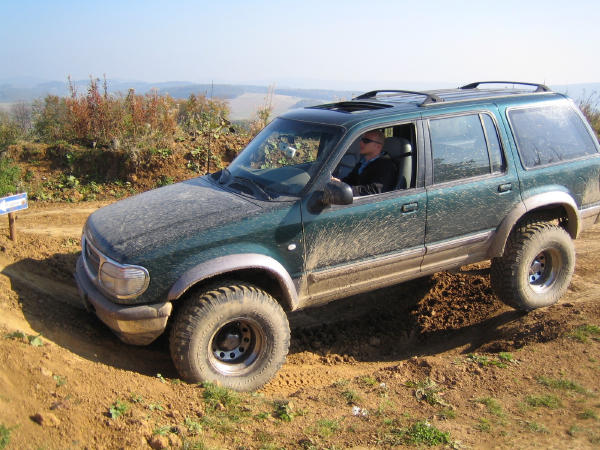

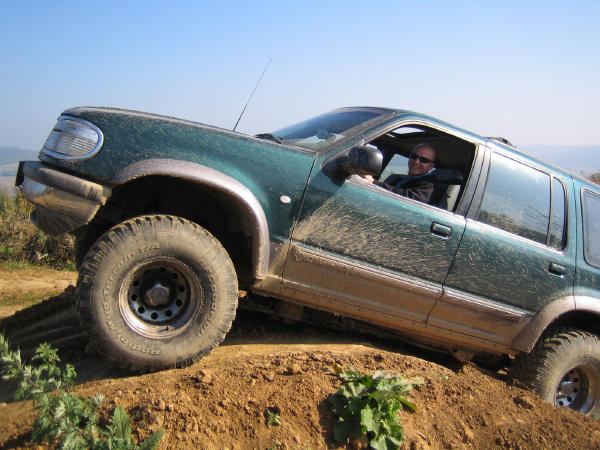

ha,
wiem :lol:
felgi 10x15
opony na tym foto co pokazales 32"
a nizej juz na 33x12,5
ale on ma 4" lift :eek: :mrgreen:

Manius - a ktory lift zalozyl ? i czy to jest ten gosc ktory sie malo pochlebnie wyrazal o trakcji tego auta po czarnym ? albo mnie sie cos pokrecilo :P
Re: co to za kola?
2007-11-12, 09:56
TAK,
ale pozniej troche zweryfikowal zdanie,
i stwierdzil ze po prostu wszystkie terenowki
na 32/33" oponach + lift tak sie zachowuja
konkretnie ze do 100kmh mozna jechac
ale powyzej to strach,
a ze on 80% tylko w terenie sie porusza
wiec mu to obojetne
wiem ze dokladal tam dodatkowe amorki zeby utrzymac w ryzach
tylna os z tymi oponami
a ma tam Lift 4" Trailmaster

jedno mnie tylko przeraza troche w tych liftach EX II - tam tak stercza drazki na wierzchu ze az cud (a moze i nie cud) ze ich szlag nie trafia w trakcie zawieszania sie spodem albo co....
bo tak jak sie patrzy to pierwszy element na ktorym auto sie zawiesza.

noo,
tylko troche droga :mrgreen:
>7000euro :eek: :x
Superlift, Rancho 9000 Remote Control, 15x10 American Racing,
33x12.5 Goodrich MTs, SpeedScene, 2xCustom-Anlage 40 Flowmaster,
4.56
acha przelozenia na dyfrach tez ma zmienione na 4.56
(bo przy takich oponach ciezko by bylo ruszyc :-P )
no i korekta 4" Superlift a nie jak napisalem Trailmaster
