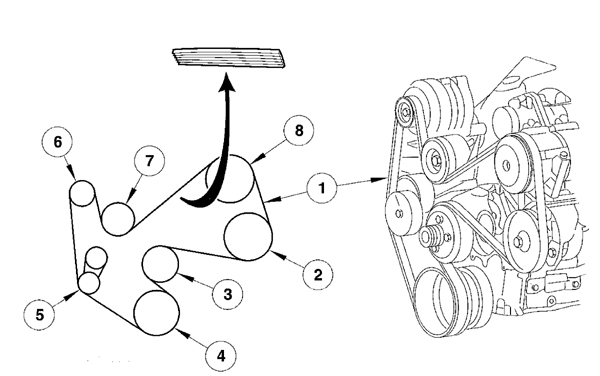

Jadę sobie autostradą A1 i tu nagle trach i pasek wielorowkowy SPADŁ - ja pod maskę a tam ... kółko jakies odpadło - rolka paska - oznaczony nr 7 na schemacie który znalazłem ( podziękowania dla maniusia) tutaj na forum - odpadła - łozysko rozpadło się w drobny mak... :)
i teraz mam pytanko ponieważ wszystko się rozsypało i został otw ór do zamowcowania a w sklepie powiedzieli że nie ma śruby w zestawie jaką śrubą, w jaki sposób przykręcić to do autka ?? Czy jest jakiś specjalny sposób czy poporstu przyjdzie rolka i ciach dopasować śrubkę i wkręcić ....

ale napinacz to numer 5 a rolka 7
ja u siebie wymieniałem samo łożysko a rolka była metalowa to ją łatwo było wymienić

Może nie do tego modelu ale w EX-I rolka napinacza i rolka prowadząca paska jest na łożyskach 6203 2RS. Wymiana tych łożysk to max 10 min i spokój na kolejne tysiące km. :-) uważajcie tylko na śrubę mocującą rolkę napinacza paska bo tam jest lewy gwint i jest bardzo kruche i może się rozsypać (tak jak mi to sie stało :-? )
