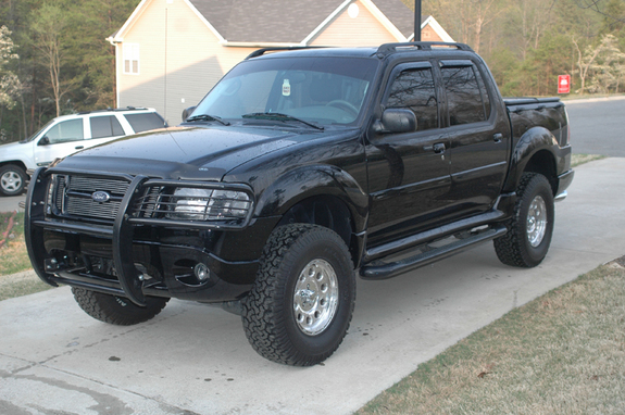

chce kupic FORDA EXPLORERA SPORT TRACK z lat 2001-2003 w polskim internecie nie znalazlem za wiele na jego temat dlatego chcialem sie dowiedziec czym sie rozni od normalnego EX czy czesci beda pasowac jakie sa roznice po za tym ze EX ST to pick up czytalem troche na stronach w US ale tamtejsze posty sa czesto nie przydatne. Wstawilem zdjecie EX w ktorym sie ZAKOCHALEM chce zeby moj wygladal bardzo podobnie i teraz pytanie o ile cali to lift jakie kola i gdzie tego szukac w polsce i ile moze kosztowac. A jeszcze orurowanie czy widzieliscie takie w naszym kraju.
Pozdrawiam serdecznie wszystkich klubowiczow przepraszam za brak polskich znakow ale przebywam obecnie za granica. Prosze o wszelkie info na temat tego EXa

No ładniutki.....
części nie powinny się znacznie różnić, ale głowy nie dam. Co do liftu, to może byc róznie. W zalezności czy na zawieszeniu czy na budzie. Na moje oko to będzie miał z 4", felgi pewnie 16", oponki 33" BGF AT.
Ale to tak na moje oko :mrgreen:
Mysle ze taki jak na fotce z takimi modyfikacjami to 50 tys lekko będzie kosztował.

W jedynce lift budy opiera się na podniesieniu całej budy względem ramy na "grubych" kilku calowych podkładkach. Zawieszenie się po prostu zmienia. Wymieniamy sprężyny lub zakładamy podkładki pod nie, wstawiamy inne resory lub "motamy" inne wieszaki resorów, zmieniamy układy kierownicze itd itd.... Niekończąca się opowieść. Ile fachowców,tyle opinii co lepiej. A furka niezła :)

zdecydowanie problemu nie ma :) liftów i akcesorii do explo w stanach jest cała masa, chodzi tylko o to ze za te pieniadze smialo mozna zrobic niezly lift tu na miejscu troche motajac, lub zlecajac wykonanie niektorych elementow, a zaoszczedzone pieniazki przeznaczyc na zbudowanie zderzaka albo bagaznika :)
Ale oczywiscie lifty sa dostepne w gotowych setach bez zadnego problemu.

no to najprosciej kupic:
http://wheelsnparts.com/index.php?main_ ... ucts_id=10
regulator drazkow skretnych - podkrecasz wtedy przod na 3", a tyl dajesz dluzsze wieszaki resorow i tez masz 3" - do tego lift budy na 1,5-2" i wyglada jak ta lala :)

69 dorarow a wygladaja jak zwykle klucze czy taki sposob podniesienia pojazdu ni bedzie sie zle odbijal na prowadzeniu i trakcji ??? a ten lift na budzie to cos nie bardzo mi sie podoba jak mozna podnosic bude alta na jakichs podkladkach czy to ma sens poza wizualnym ??? wydaje mi sie ze powinno wystarczyc te 3 cale i kolka jakies 34 cale zeby to fajnie wygladalo :) a czy orurowania tez robicie sami??

kazdy lift zawieszenia bedzie sie odbijal na prowadzeniu i trakcji tak samo jak wieksze kola. Albo komfort seryjnego auta, albo lift :)
Kolka 34 cale bez zmiany przelozen tez slabo widze, auto bedzie "zmeczone" takim setem. Poza tym bez podniesienia budy to 34" raczej nie wejda.
