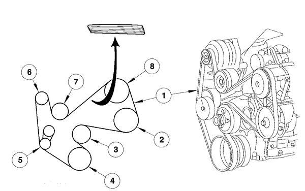

Proponuję zacząć od rolki paska napinającego - część numer 7 na schemacie - u mnie także pojawił się ten sam dźwięk w tym samym miejscu i wystarczył tydzień i trach łożysko poszło i wszystko się rozleciało na autostradzie. Właśnie wróciłem z parkingu gdzie dokonałem naprawy wkręciłem rolkę i założyłem pasek. Prosta robota a zaoszczędzisz nerwów i holowania:))
nowa rolka paska koszt 80 zł
pasek 60 zł
Pozdrawiam adamsky
