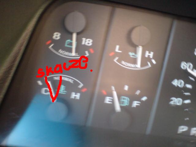

Pytanko mam takje u mojego mam zalorzony termostat 88stopni i jest tak ze temperatura skacze od pjerwszej kreski na dole do napisu NORMAL do literki O czy to jest ok
Pozdrawjam seba.
[ Dodano: 2010-05-05, 17:14 ]
O tu Fotka
Pozdrawjam seba

Jest OK. U mnie tez tak skacze. Tez mnie to kiedys denerwowało, ale teraz dałem sobie spokój i już tak dwa lata sobie skacze i nic sie nie dzieje.
Jak dla mnie to poprostu po otwarciu termostatu płyn się ochładza i już. niektórzy nawet wiercą otwór w termostatcie żeby zbyt dużych skoków nie było.
