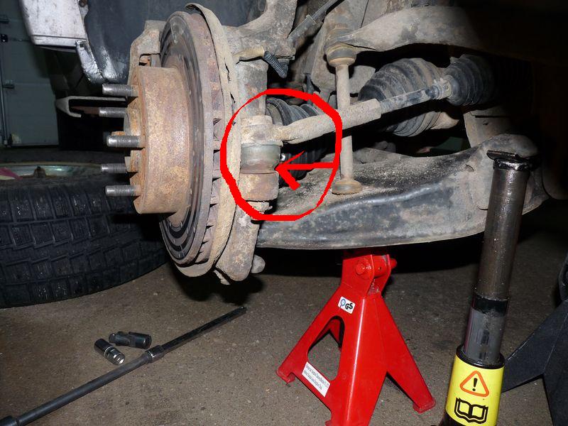

Wymieniając świece spostrzegłem mały luz przy kole od strony pasażera. Nie wiem jak się to fachowo nazywa (jak mi powiecie to poprawię temat postu na bardziej odpowiedni :D).
Luz jest na elemencie zaznaczonym na czerwono.
Poniżej tez filmik jaki ten LUZIK jest :D jest duży:
filmik luzikowy
Proooszę powiedzcie mi jak mam to sobie wymienić, może już było to omawiane no ale nie wiem po czym szukać :-> .
Dziękuję :oops:

Na załączonym obrazku widzimy koncówke drążka kierowniczego prawą koszujaca okolo 100 pln n.p. w inter carsie od reki .po wymianie nalezy zrobic zbieżność.a wymieniajac mniej wiecej zachowac odległosc taka jak byla na starej koncowce.
Nalezy
1 -odkrecic kontre na drazku ( pomoze wd40)
2 -odkrecic dolna nakretne
3 -podwazajac drazek z koncowka do góry czy to lewarkiem czy łapka ,rurka na dzwignie -uderzac młotkiem w mocowanie ( to zeliwne)do piasty tuż ponizej czerwnonej strzałki a koncowka sama wyskoczy bo jest na stozku.
4 -wykrecic koncowke ,wkrecic nowa

No ale luz nie jest mały trochę z tym jeździsz

1. Gdy odkręcę tą końcówkę drążka to ona sobie będzie swobodnie dyndać i się obracać, tak że ją będę mógł wykręcić z tego długiego gwinta?
2. Czy wymieniając jedną stronę powinna się drugą też wymienić nawet jeśli nie jest jeszcze wystukana?
Re: Luz w zawieszeniu - końcówka drążka kierowniczego.
2010-02-22, 09:17
1. zalezy jak mocno zapieczona jest :) ale powinna sie dac odkrecic reka - po to jest nakretka kontrujaca zeby sie nie krecila swobodnie.
2. To zalezy od Ciebie - prawa strona zawsze dostaje w tylek bardziej - pobocza itd, wiecej dziur. Ja zawsze mimo wszystko staram sie wymieniac parami - wtedy wiem, że nie mam luzu na jednej stronie akurat na tym elemencie i tez wieksza pewnosc przy ustawianiu geometrii ze zaraz jej nie strace :)

Dzięki, co do pkt. 1 to chodziło mi o to, czy jak już ją wybiję w górę to czy piasta nie będzie mi przeszkadzać, żeby wykręcić i wyjąć tą końcówkę z drążka. :)
2010-02-22, 10:26
piastę będziesz mógł wtedy skręcić sobie w dowolna stronę przecież :) drążek nie będzie jej już kontrolował :) a do tego sama końcówka będzie miała jeszcze ruch na sworzniu drążka środkowego (w tej części która wkręca się w zwrotnice)
2010-02-22, 10:33
No dziękuję, właśnie o to mi chodziło. To już wiem więcej niż wczoraj :x .

Piotrek nie myśl sobie że tak łatwo ją wybijesz , ja bynajmniej ciołem szlifierką potem 5kg młoteczek i dopiero poszło.
Tak czy inaczej życzę powodzenia.

A jeścio pytanko: czy pakować w drążek smar? Jeśli tak to jaki?
Marko
Posty: 336
2010-02-22, 22:25
Gwinty końcówki i drążka potraktować smarem, ja stosuję grafitowy (można wymieszać zwykły towot z grafitem). Łatwiej pózniej odkręcić nakrętke sworznia czy też regulować zbieżność (długością drążka). Samą powierzchnię stożkową sworznia nie smaruje sie.
