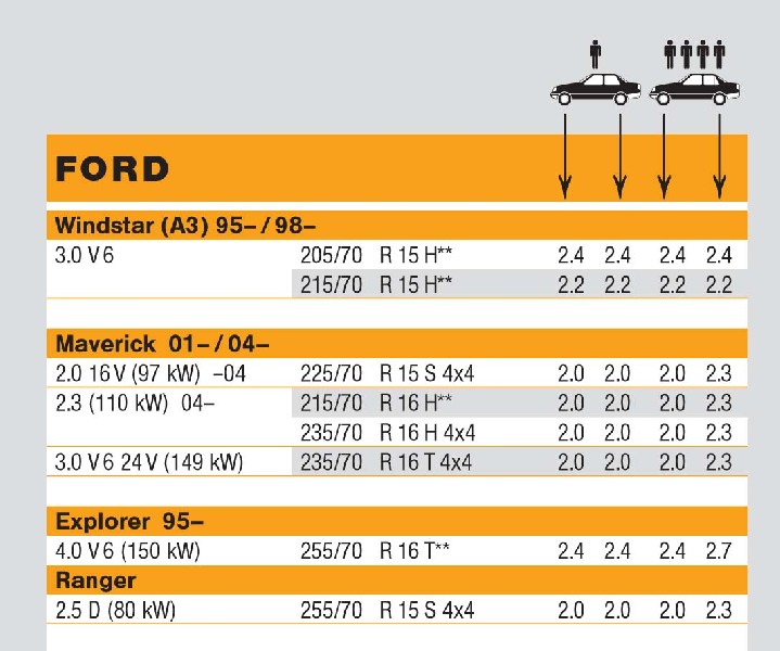

Re: jakie ma być ciśnienie w oponach?
2007-08-20, 22:13
wedlug continental
