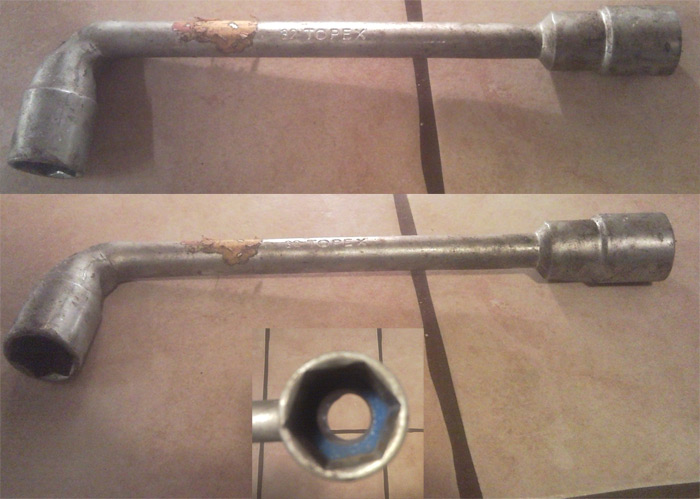

może za płytko wchodził - nasadka tam nie bardzo się nadaje bo śruba od półośki dość głęboko w nią wchodzi i nie obejmujesz do końca nakrętki. Lepszy jest klucz gotowiec - kupiłem taki topexu - z dwóch stron 32 - złamany pod kątem 90st w literę L - z obydwu stron ma dziurę żeby można go było przedłużyć prętem. Wchodzi do samej piasty nie dając szans na ześlizgnięcie się. A w ogóle to dobrze zasikaj wd40 - jeśli dawno jej nie ruszałeś to będzie stawiać spory opór.
aha mówię oczywiście o klasycznej nasadce - nie takiej długiej jak na fotce - taka z fotki będzie OK no i najlepiej poluzować śrubę zanim ściągniesz koło :) bo będzie ci się kręcić cała piasta

Mógłbyś mi wkleić fotkę jak ten Twój łamany topex wygląda? Szukam ale nie mogę takiego namierzyć.

jak wydłubię go ze skrzynki :D a to chwilę może zająć :P
Re: Rozmiar nasadki do odkręcenia przedniej piasty/półośki.
2010-03-06, 20:04
proszę, ostatnio przedłużałem go jakąś rurą od ogrodzenia :) wtedy miałem idealną dźwignię żeby delikatnie odkręcić ta śrubę. Ta krótsza część przy założonym kole może nie sięgać, wtedy właśnie trzeba kombinować z przedłużaniem krótkiej strony :)

O kurczako, miałem taki dzisiaj w rękach :D . Dzięki Rad.
Wymienię tę nasadkę albo na taki klucz albo na dłuższą nasadkę. :salut:

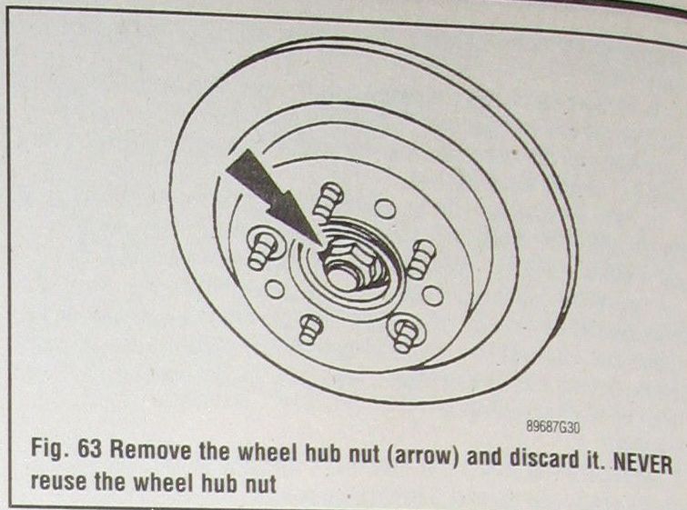

Jeszcze pytanie:
Jest napisane, aby nie używać ponownie tej nakrętki.
Czy ona jest dostępna w sprzedaży w PL od ręki?

ano jest napisane :) jak kupisz półośkę to będziesz miał nową śrubę - nie ukrywam, że ja używam chyba trzeci raz tej samej i uwierz mi, że nie puściła i trzymała półośkę jak należy.

o qrde :) a w jedynkach też tak jest, że nie należy używać ponownie tej samej nakrętki?

A co ona jakaś samohamowna jest czy jak??? Nie bardzo rozumiem co może jej szkodzić?

jest normalna, i daje się ją użyc ponownie ponieważ nie styka się z obracającym się elementem, ja tak zrobiłem i jest ok.
tak jak Radek pisał - poluzuj przed podniesieniem autka z konkretną dzwignią - najlepiej jedno konkretne szarpnięcie
pewno ważny jest moment dokręcenia - ja to zrobiłem na oko
aby śrubę zabezpieczyc jak byś chciał to można użyc specjalnej pasty - kleju np.lokcite, taka niebieska,
ah - bym zapomniał - nasadkę kupowałem w sklepie z dobrymi narzędzoami jakiejś lepszej f-my , nazwę musiał bym sprawdzic za ok. 35-40 zł z rozmiarem na przedłużkę 3/4 a nie 1/2
przy 1/2 przedłużka się ukręcała a teraz mam na lata , a na pewno jest to 32 :-)

a tak gwoli ścisłości to nie do odkręcenia przedniego mostu tylko piasty :-D tak jak na załączonym obrazku
