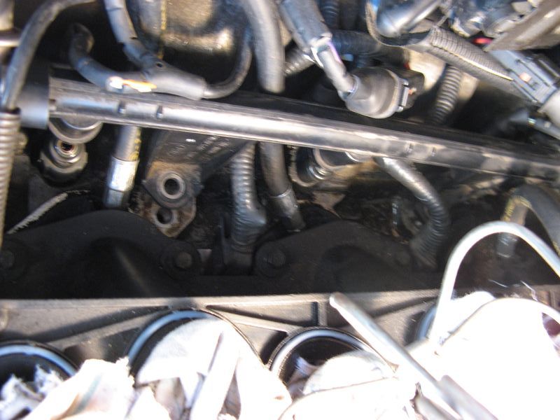

Może Ci cieknie z uszczelki na wtryskiwaczu.
http://www.explorerfanklub.org.pl/forum ... acz+paliwa

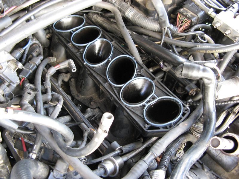

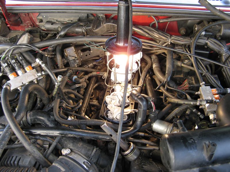

Samą listwę łatwo zdjąć, jedną widać na fotce po lewej stronie dolotu. Na drugiej foto już jest odkręcona i zdjęta z wtryskiwaczy. Rób ostrożnie, szczególnie przy zakładaniu, żeby nie uszkodzić oringów. Ja miałem na jednym wtryskiwaczu wyciek spod oringu.
Jak nie masz gazu to dostęp w miarę szybki. A jak gaz to tak jak na fotce 3 :D. Kupa przewodów.

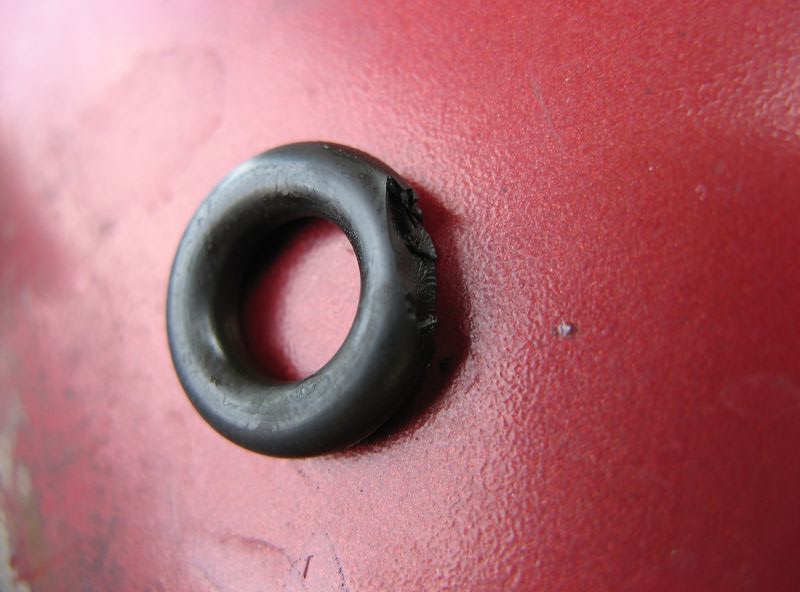

Sprawdziłem wszystko się zgadza było pięć oringów, a tam gdzie ciekło jakiś kretyn wsadził zamiast oringa kawałek wyciętej bodajże dętki :shock:
