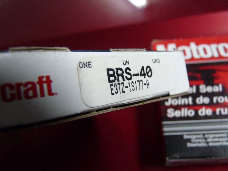

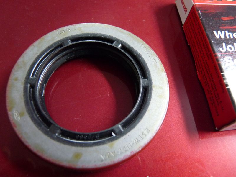

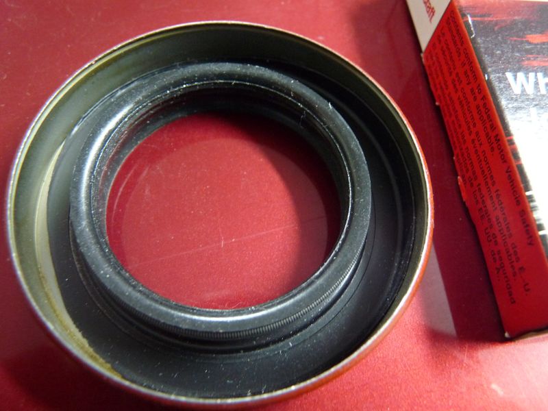

Jacek, zrobiłem Ci fotki tego uszczelniacza, przed zamówieniem sprawdź czy do Twojego będzie na pewno pasował. Jeszcze go nie wymieniałem (przestało u mnie cieknąć), a pierwszym akurat u mnie objawem wycieku był "HAMULEC >RĘCZNY< (NOŻNY)", który przestał po prostu działać bo go oliwa z mostu zalała. Zdjąłem koło, żeby sprawdzić o co biega no i ciekło właśnie z tego uszczelniacza. Z tego co wiem, to nie jest to aż takie proste jakby się chiało :/, spróbuje zaraz znaleźć info. Moje fotki uszczelniacza niżej.
Generalnie jak Ci tyle oleju wyciekło to możesz mieć w moście go za mało.
Jeśli to uszczelniacz mostu to zdejmij to koło i się powinno wyjaśnić :/.
