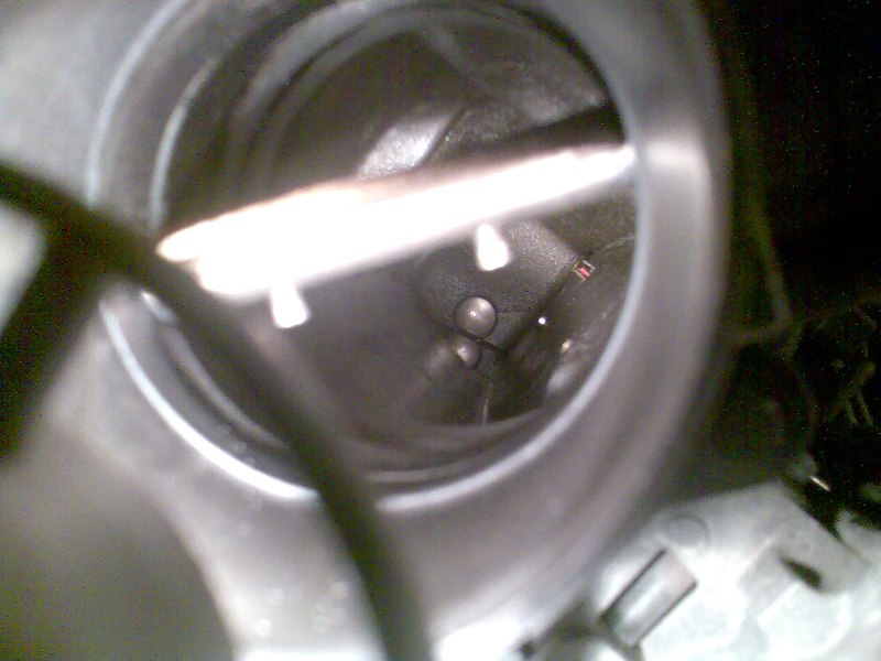

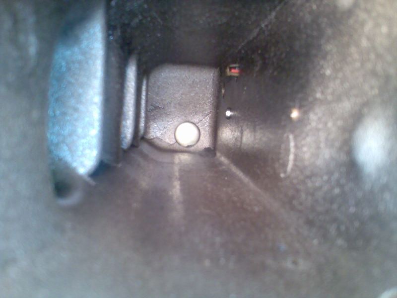

Słuchajta,

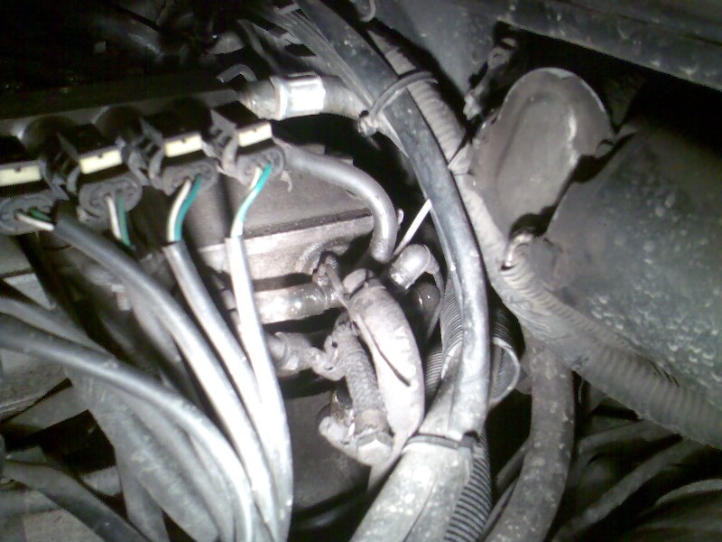

zapodaję zdjęcie wnętrza mojego kolektora. Jedno robione przez wizjer przepustnicy, drugie już po jej zdjęciu. Na pierwszym widać wyraźnie ciecz (jakby olej) jakowąś znajdującą się przy końcu kolektora. Na drugim zdjęciu już tę maź wyczyściłem. Niepokoi mnie jednak co innego )no, oprócz tego skąd się wzięła ta maź o konsystencji i smrodku oleum) - na końcowej ścianie kolektora, obok złotego kapsla widać wyraźnie jakby pęknięcie. Co to do diabła jest? Z tyłu, na zewnątrz tego nie widać. Ma ktoś może pomysł? Zapodam jeszcze jedno zdjęcie - to widok złącza podciśnienia na korpusie po prawej (strona kierowcy) pokrywy kolektora. Dlaczego to jest takie mokre? Cóż to może być za przyczyna?
na przewodach widać wyraźnie oleistą maź. Na pokrywie zaworów również. Skąd?
dlaczego takie mokre.jpg (93.96 KiB) Przejrzano 8363 razy
Na samym końcu jakby pęknięcie. Z tyłu nie widać tego a i żadnych wycieków się nie dopatrzyłem
No i to jest zagadka na dzisiaj.
płyn w kolektorze.jpg (79.72 KiB) Przejrzano 8362 razy

pewnie masz małe przedmuchy i oliwkę zacięga do kolektora.nie ma tragedi.to niby pęknięcie to nie jest pęknięcie tylko odcisk łączenia formy odlewniczej.mokre wężyki to skutek oleju w kolektorze.podciśnienie zaciąga powietrze razem z olejem.ogólnie wszystko ok.

tak,brałem to pod uwagę ale on ma czarną breję w kolektorze a nie olej ze skrzyni więc tym razem to nie to.

chevidan ma na 100% rację, w starych silnikach to norma, olej zaciąga z odmy skrzyni korbowej, cofa sadzę z cylindrów, zawsze trochę kurzu przez filtr przechodzi itp. jak komuś przeszkadza, to wymyć dobrym rozpuszczalnikiem, i na 5 lat spokój. ATFa szuka się najpierw w wężyku ze skrzyni, a nie w przepustnicach, zresztą, jak zaciąga ATFa to jest tego więcej, w skrzyni ubywa, no i śmierdzi ATFem ;)

a tak bez śmiechu,sprawdzić należy czy zaworek ze sprężynką w pokrywie zaworów od strony kierowcy jest sprawny.jeżeli jest to faktycznie są małe przedmuchy ale nie należy się tym przejmować.jeżeli ten olej komuś naprawdę przeszkadza to można zainstalować w pokrywie zaworów filtr siatkowy.wiele aut posiada takowe-jest to siatka metalowa o kilku warstwach w owalnej obudowie która przepuszcza powietrze a zasysany olej osadza się na siatce i spływa spowrotem do silnika.np ford escort(fiesta) rok 92-98 benzyniak z silnikiem endura 8 zaworowym ma taki wlew oleju z odmą i siatką w środku.można by go z powodzeniem zastosować jako odpowietrzenie w pokrywie zaworów(po powiększeniu otworu w pokrywie)są też oryginalne do amerykańskich silników najczęściej V8 ale taki pewnie ciężko dostać.mam na placu V8 trans am-a to jutro zrobię fotkę jak to wygląda.

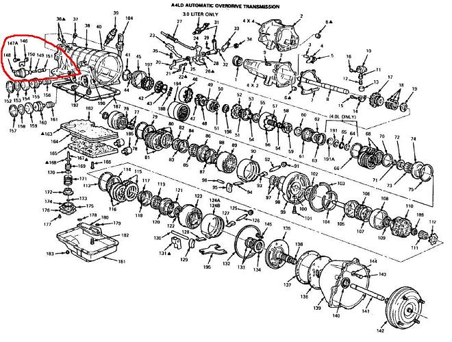

... czyli jednak ciągnie ze skrzyni. Wczoraj z nudów (bo mi internet nie działał), wymieniłem oleum w skrzyni biegów. Automatycznej, mojej, oczywiście. Po pierwsze, oleum zebrało się max 2,5L, po drugie znowu mam mało, bo mało, ale jednak mazistą ciecz w kolektorze. I to ma kolor ... oleum z atfu. Zatem tędy droga. Jak można rzeczony zaworek wymienić? Gdzie go kupić? Nie wiem ile mi tego dziadostwa się tą drogą przedostaje do kolektora ale coś jednak ubywa. Myślałem, że to normalne ubytki, ale coś bardziej na nienormalne wyglądają. Niestety.
Sprawa druga - Chevidan - o co chodzi z tymi za małymi przedmuchami i czego to jest skutek bądź przyczyna? Czy chodzi o to, że za małe jest ciśnienie w kolektorze? Dobrze rozumuję? Wskutek mniejszego ciśnienia w kolektorze, nie domykają się zaworki na pokrywie zaworów i skrzyni i zaciąga oleum? Tak? Ten zaworek na pokrywie zaworów (zaworek na zaworów, co za złożenie, polonista by mnie zabił) jest sprawny. Chyba. No, to-to wewnątrz sie rusza, więc chyba działa. Nie dmuchałem w to-to bo to takie brudne :?

jash, zaworek (modulator) podciśnienia do automatu kupisz u każdego dostawcy większego, Samko, Midparts, itp. Jest od strony katalizatora, to małe zaworopodobne na końcu właściwej skrzyni, za serwami (tymi dwoma krążkami), wężyk podciśnienia dochodzi. Jak będziesz wyciągał, uważaj bo ze środka wypada taki mały pin, jak ci zginie, to przesrane.

[dodane] Modulator to 148, nie zgub 149
