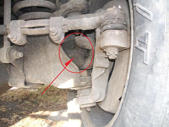

witam czy mógłby mi ktoś powiedzieć jak nazywa się fachowo ten przegub który jest pokazany na foto
gdzie moge go dostac i jak go wymienić ,jaeszcze jedno bo mam problem z częściami do swojego exp2z 96roku okazuje się że części które ostatnio kupiłem musiały być z jedynki czy były jakieś przejściówki czy to możliwe?nie jest to składak.proszę o pomoc...dziękuje

To krzyżak jest kolego.Z tego co wiem to można go dostać bez problemu w american parts.Części do Twojego smoka,to generalnie nie jest problem,ale musisz zaznaczyć zawsze model i rocznik SOHC OHV...

A co to za sprężyne tam widac ?
czy to nie jest jedynka ??? :eek:
Re: luz na przegubie
2010-03-22, 18:34
Faktycznie,to prężynka :shock:

to czym ja w końcu jeżdże :065:

Daj foty,to Ci powiemy... ;-)
2010-03-22, 18:44
To ewidentnie zawieszenie z jedynki.....

a co do tego krzyzaka jak z wymianą czy muszę demontować całą puośkę jak się do tego zabrać?

skąd masz pewność,że tam masz luzy? Mechanik jakiś to stwierdził,czy sam jakoś doszedłeś do tego.Trochę roboty jest,ale co i jak dokładnie to nie wiem,bo doszedłem tylko do piasty kiedyś... :mrgreen:

No własnie napisz co cie niepokoi, jakie sa objawy, jak to jedynka to może masz problem ze sprzęgami i strzelają a nie krzyżakiem.....

jest ewidentny luz podczas obrotu ośki obiają się o siebie w miejscu krzyżaka , stwierdziłem sam bo druga strona jest ok jest stabilna zero luzu.a zauwazyłem to podczas jazdy kiedy z zewnątrz dobiegł mnie stukot puźniej sprawdziłem i wygląda to na że to te oski hałasuja hałas pojawia się przy skręcie i przy lekkim przyspieszaniu lecz nie jest ciągły wydaje mi się że kiedy mechanizm róznicowy załancza te strone ośki on się pojawia .tak to sobie wydedukowałem :-) ale luz jest ewidentny.gdzie najlepiej szukać części .jakiś link....?

Nawet nie wiesz czym jezdzisz :?: :grin: to skad wiesz czy masz jakies "luzy" :?:

No na ex II to nie wygląda jak na moje oczy.
To może być ciekawe ;). A budę masz od II?
