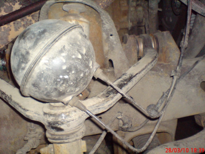

Podczas zdejmowania nadkola plastikowego po stronie pasażera, po odkręceniu już wszystkich śrubek, nagle wypadła mi do rąk taka kula.. z jakimiś wężykami (kabelkami?) która to była przymocowana do nadkola od strony silnika; najprawdopodobniej położona jest tuż pod obudową filtra powietrza. Widoczna na fotce nr 1 poniżej. :?:
Poproszę o odpowiedź co to jest? I do czego służy?

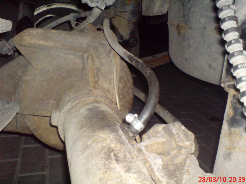

Druga sprawa: co to za rurka gumowa nałożona na wypustek z tylnego mostu??? Ponieważ ledwo co nie spadała, więc przytwierdziłem ją na cybant. Widok na fotce nr 2 od tylnego kola po stronie kierowcy.

to drugie zdjęcie czyli rurka to odpowietrzenie mostu :)

Pierwsze zdjęcie - co prawda mam jedynke i u mnie jest to inne i w innym miejscu ale po przewodach domyślam sie że to jest to
Druga fota- tak jak napisał tomb2 , odpowietrzenie mostu i dobrze by było jakbys ten węzyk sobie podwiesił aby tak nie wisiał .

jest to tzw.kondensator powietrzny - chyba jakoś tak mu na imię,nie pamientam, ale ytrzymuje ciśnienie lub podciśnienie od czegoś tam ;-)

Dokładnie tak to akumulator podciśnienia

@wesa: stukać nie powinno kolego :-) bo po przeciwnej stronie tej kuli (na fotce 1) jest stopka slużąca do przykręcenia do nadkola. Ja odkręciłem te sróbki gdyż myślałem że trzymają one nadkole; ale okazuje się ze nie trzymają nadkola tylką ten zbiornik podciśnienia. :-)
