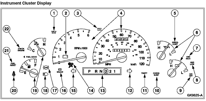

A tak przy okazji gdzie jest kontrolka tempomatu bo u mnie polowa elektryki nie dziala (na razie bo wszystko bede robil w Polsce)? Tempomat zreszta tez nie chodzi.

Nr 5 to kontrolka od tempomatu - świeci na zielono
Re: gniazdo
2007-11-19, 09:34
u mnie świeci się kontrolka między 22, a 1 taki zegar ze wskazówką na zielono.
zapala się dopiero po ustaleniu prędkości, nić się nie świeci w momencie włączania wyłączania.
spróbuj po ruszeniu wcisnąć lewy górny przycisk, a powyżej 60 km/h, prawy środkowy, jeśli nic nie zadziała znaczy ,że niedziała tempomat. (u mnie dopiero wtedy zapala się kontrolka) też myślałem ,że nie działa :)

no cisnalem te ''guziki" ale mam tylko 2 po lewej stronie kierownicy ( pelna kropka i kolko) i te z prawej ale sa tylko 3 i wygladaja jak sterowanie radiem ( +,-,=). ???????????? a ja mam tempomat?chyba tak co? :-/
Re: gniazdo
2007-11-20, 21:14
tak to jest tempomat
z lewej wlaczasz/wylaczasz (nie pamietam ktorym)
ale jak ktorys przycisniesz to zapali sie zielona kontrolka na desce
z prawej regulujesz
kazde przycisniecie (+) powoduje zwiekszenie predkosci o 2kmh
(-)analogicznie
(=) powrot do poprzedniego ustawienia (np. po przyhamowaniu)
:mrgreen:

no ale nie dziala a ten jeden przycisk jest jakby polamany bo da sie wyczuc przez ta oslonke. sprawdzalem przy roznych predkosciach i nic............ale to pewnie jedna z wielu awarii bo jak juz pisalem elektryka u mnie lezy po calosci
