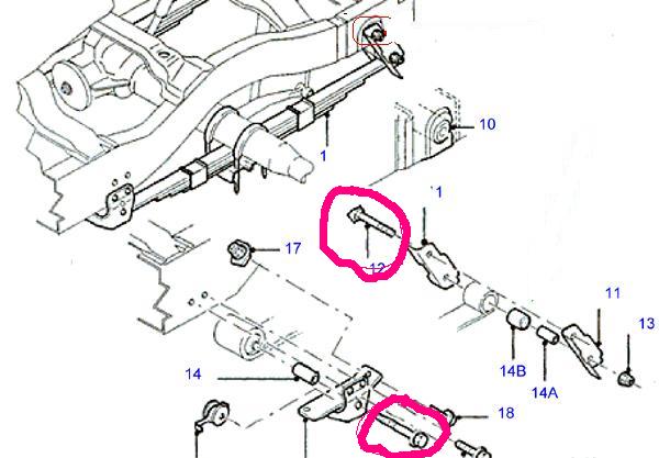

Zna ktoś wymiary i twardość tych śrób????
2007-11-18, 22:38
chodzi o te zakreślone...
2 szt. sie poluzowały i wytarły...pasowałoby je wymienić na nowe.

wymiarow nie znam,
ale dostaniesz w fordzie
nr.12 - 4028273 za 12 zl
nr.16 - 4028895 za 10 zl
Re: Zna ktoś wymiary i twardość tych śrób????
2007-11-19, 10:01
ja wymieniałem, dałem 10.9 M14 x 140 zapłacilem za 4szt z nakrętkami 8zł
są zgodne z fordowskimi, a wtbór należy do Ciebie... :-D

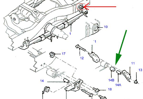

a czy ktoś zna wymiary tych tuleji co są z tymi śrubami w ramie?
...Muszę wymienic.... :(
Te co ida w resor już mam, szukam tych w ramie.
2007-11-19, 11:36
chyba czegoś nie kumam... o ktorą tuleję Ci chodzi? odnieś się do obrazka :?
2007-11-19, 11:54
o ta na czerwono (w ramie):

Kolega nemrod napisał:
"Te co ida w resor już mam, szukam tych w ramie." - chodzi oczywiście o tuleje resorów....
...skąd Kolega ma takie tulejki jak można wiedzieć??????????????????
