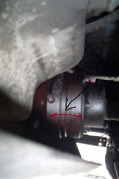

Jak w temacie. Po wymianie krzyzaka na przednim wale okazalo sie , ze jest jeszcze luz z tylu walu przy reduktorze, jest taka gumowa gruba podkladka. Wie moze ktos gdzie mozna to kupic??? W servisie forda sprzedaja tylko kompletny wal.

Nigdzie nie mozna osobno kupic tej gumy, sprzedaja tylko kompletny wal :-( Luzy zauwazalne sa ruszajac nim gora i dol. Moze ktos tez mial takie dolegliwosci we swoim ex?
To ten dysk, tam sa luzy.

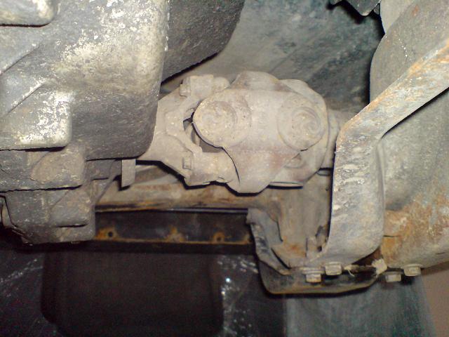

A tak wygląda wał przy OHV:

No to jest duza roznica :->
