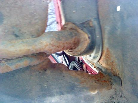

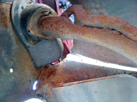

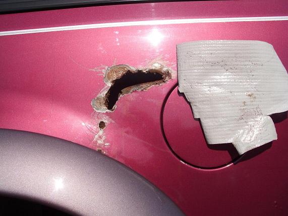

A ja mam problem z korozją w okolicach klapki paliwa tyle że tam korozja idzie od wewnątrz
czyli znakomicie możną ją zaobserwować od spodu gdzie wchodzi rura wlewowa w błotnik
główną przyczyną jest element metalowy który widać najlepeiej od środka po zdjęciu klapki tej z kluczem do kół

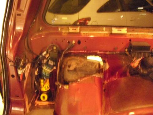

sebastian
Posty: 343
Re: [EXII] Korozja koło wlewu paliwa
2010-04-20, 14:08
Fotka.Znajomy robil remont
Pozdrawjam seba
Ostatnio zmieniony 2010-04-20, 14:12 przez sebastian, łącznie zmieniany 2 razy.

piotrek16v
Posty: 379
2010-04-20, 16:22
a dawno ten remont?
może można z nim zamienić słów par ?
foto mało czytelne ale jak dobrze widzę to chyba część tego elementu jest na foto jeszcze i pytanie podstawowe czy ta reszta jest przyspawana czy też przyklejona

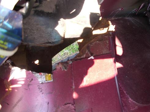

sebastian
Posty: 343
2010-04-20, 17:17
Tak wyglondalo to jusz u niego

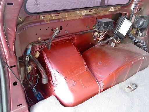

sebastian
Posty: 343
2010-04-20, 17:25
To po naprawje
pozdrawjam seba
sebastian
Posty: 343
2010-04-20, 17:28
Poprostu blache przyspawac z gury niewjem chybe niema innego wyjscia :-/
Pozdrawjam seba
