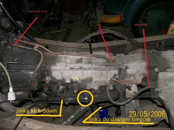

Moim zdaniem coś nie teges z linką albo z dźwignią przy skrzyni od Kick down, w kółku na zdjęciu masz te dzwignie. Wypnij linke kick down od skrzyni , sprawdź czy coś jej nie blokuje czy lekko się przesuwa w pancerzu , jak tu OK to następnie sprawdź te dźwigienkę czy i ona pracuje bez zacięć , jak się coś zacina to już muszą się wypowiedzieć Koledzy co rozbierali ASB i wiedzą jak tam sprawa wygląda w środku (ja na szczęście nie miałem takiej potrzeby).
A być może wystarczy wyregulować linkę (

sprawdzałeś linkę kickdowna - tą drugą co jest podpięta pod pedał ?

tak, sprawdzałem z kumplem, wlazł pod auto i działa poprawnie.
