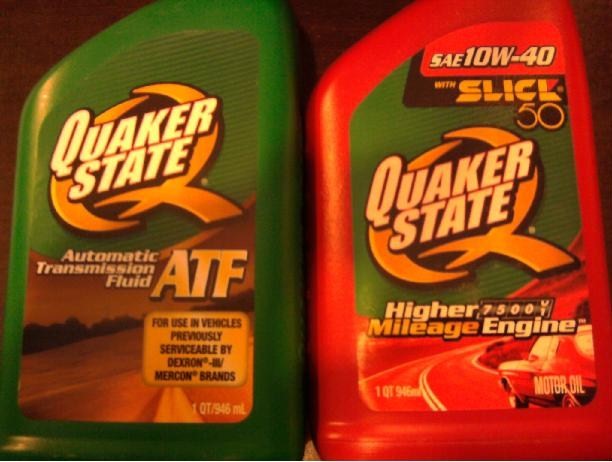

Ja od długiego czasu zalewam do Lincolna i teraz do Exa Quakera Statea, 10W40 przeznaczonego do silników z większym przebiegiem. Naprawdę go sobie bardzo chwalę :-D

Ja zalewam te dwa oleje do skrzyni i do silnika. Ich cena to ok 22-27 zł. za 946ml (Quaker nie leje litra do buteleczki). Pełne ich opisy są na stronie www.quakerstate.pl Może nie są tak znane jak innych firm ale to jest naprawdę super jakośc :-D

Bo w ASO jest drożyzna ja kupuje w pobliskim sklepie motoryzacyjnym tylko dokładnie mówię im jaki olej - a oni zamawiają... VALDI ale na tym ATFie jest Dexron III, a z tego co pamiętam u nas się leje Dexron III H
Re: EXII Jaki olej do silnika i skrzyni
2010-05-06, 07:27
ten atf jako jedyny spełnia wszystkie fordowskie normy :D
2010-05-06, 08:29
Tak ale to do skrzyni 4R44E a kolega ma 99' więc ma 5R55E: http://www.explorerfanklub.org.pl/forum ... c.php?t=18
