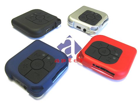

pomysl pewnie wam znany ale sprawdzilem u siebie i ta zmota ponizej dziala nad zwyczaj dobrze jak na ta cene;
wczesniej probowalem z transmiterem fm ale chyba explo go nie lubi bo nie dzialal;
ten zmota-zestaw jak najbardziej, ja mialem nadmiarowa karte sd wiec wyszlo to rozwiazanie w moim przypadku za 30 zl (plusz wysylka) - daje mozliwosc sluchania muzyki z przeniesionej z cd na mp3 w kaseciaku;

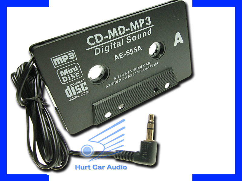

kaseta adapter za 3 zl i za 27 zl ten mp3 odtwarzacz, ktory jest jednoczesnie czytnikiem kart sd do 2 gb, na jeden paluszek aaa; do kupienia na allegro;
powiem tak - spodziewalem sie jakosci duzo gorszej a tu niespodzianka :-D

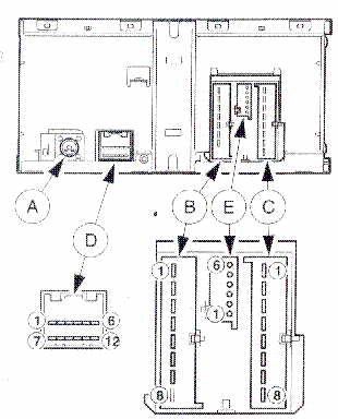

a ma ktos patent na wbicie sie sygnalem w 6cd fordowskie ? czy ono w ogole ma AUX i jak sie w nie wpiac ...
corce chce kupic takie male przenosne DVD na dlugie podroze i tam jest wyjscie audio wiec podlaczalbym jej pod AUX radia zeby szlo przez normalne naglosnienie a nie jakies pipki male.

Wpiąć się możesz, ale musiałbyś nagrać pustą płytę i ją puszczać jednocześnie z dzwiękiem, bo jak nic w zmieniarce nie gra to sygnału też nie będzie, drugie wyjsćie to podpiąć się np. pod długie i tam sobie zrobić aux, ale sprawa wymaga interwencji elektronicznej ;-) , niebawem będe to robił, bo bez urazy dla piotrka, wiem z doświadczenia, że kaseta = raczej niska jakość dzwięku.

A czy ktoś ma schemat takiego 5000 RDS EON? Koncepcja z wszyciem się pod fale długie/średnie jest bowiem interesująca. Fajnie by było to pooglądać na schemacie

Radzio że temat już przerabiałem powiem co jest przynajmniej do kasetowca 5000 .
Najlepsze rozwiązanie to to z adapterem kasetowym i pod względem cenowym i jakościowym. Pasmo przenoszenia w kasecie jest od 20 do 20kHz dynamika ok i zakłucenie nie zauważalne poza tymi które są z końcówki mocy i przedwzmacniacza
Te transmitery fm sa bardzo slabej jakosci tam sygnal przetwarzany jest kilkanascie razy poza tym nakładane są szumy od elektryki i zakłóceń zewnętrznych. Poza tym pasmo przenoszenia tez jest obcięte
Są jeszcze emulatory zmieniarek podłączasz wtyczkę tam gdzie masz gnniazdo do zmieniraki a z drugiej strony masz jack do mp3. I to jest najleprze ale akurat traf chciał że takich do tego modelu nie ma. Uważajcie na allegro jakbyście chcieli kupic bo złącze jest identyczne ale niestety nie emuluje sygnaału zmmieniarki
