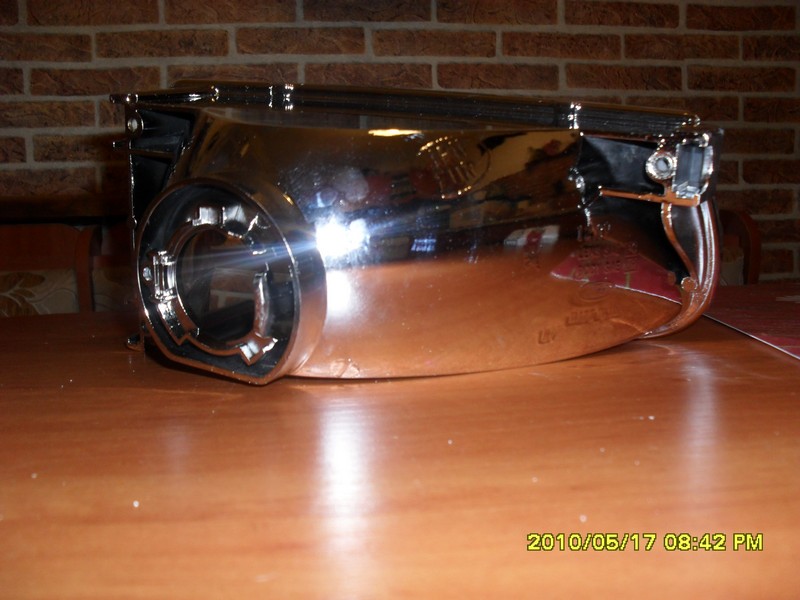

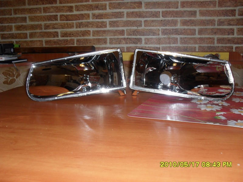

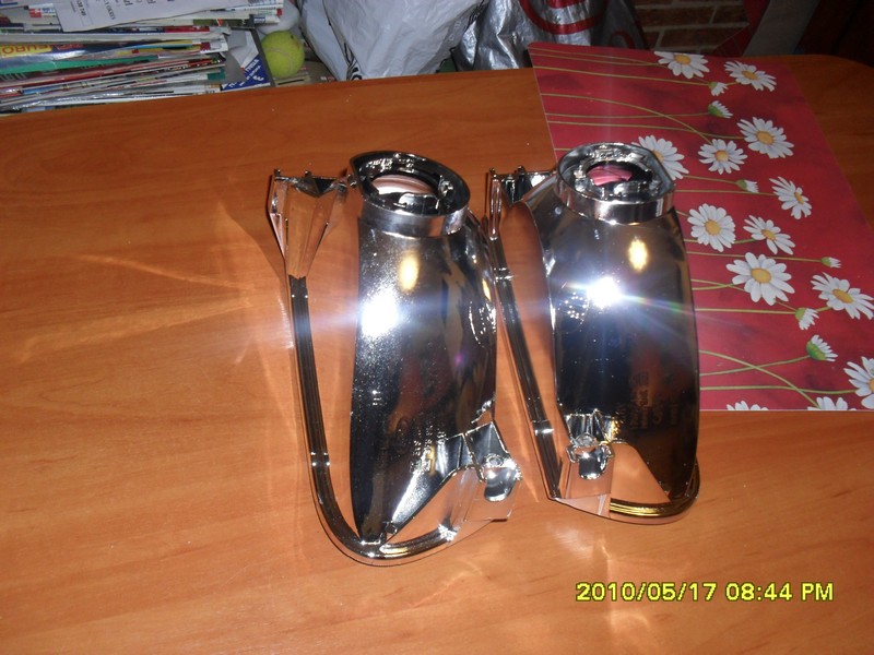

Z racji tego że wiem iż lepsze są regenerowane od zamienników,bo są jak nowe oryginały postanowiłem sobie zafundować taką operację.

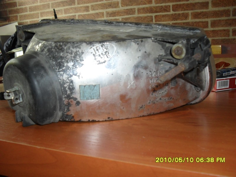

Oto efekty: niestety,przed zabiegiem zrobiłem tylko foto tyłu aby wiedzieć jak złożyć, ale odbłyśniki były podobne w środku.

No ...... piknie to wyszło. Mapisz coś więcej to sie wrzuci do bazy

czym to malowales? Jak nowki sztuki nie smigane :-D

Regeneracja wykonana tą samą technologią i materiałem co przy produkcji oryginalnych,w zakładzie metalizacji próżniowej tworzyw sztucznych. Reflektory należy rozebrać i dostarczyć same odbłyśniki, co prawda są zakłady co same rozbierają i robią kompleksowo z polerowaniem kloszy,ale ja nie mam z tym problemu bo klosze są na spinkach i sam je wypoleruję.
Po polerce wystarczy tylko poskładać , wkleić klosze na odpowiedni silicon,i montaż .
A potem już się cieszyć komfortem jazdy w nocy i nie martwić się że niebiescy się przyczepią do jakiegoś tam dot bo te to juz europe :-D
Mnie to wyniosło po 60 zeta za sztukę, czas realizacji 3 dni.
