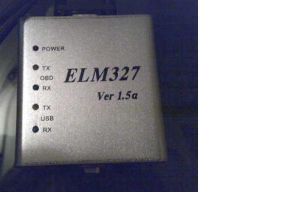

Witam mam problem :-( ze skanowaniem OBDII skaner nie chce sie polaczyc z autem. Czytalem ze EXII mialy atrapy wtyczki OBDII czy ktos wie jak to sprawdzic i czy ta rzekoma atrapa ma tez podlaczone kabelki czy to tylko gola wtyczka. Mam EX II 96r i skaner jak na fotce programy rozne i zawsze brak polaczenia z autem auto z wlaczona stacyjka a nawet odpalone mialem

ja mam taki sam skaner i auto i u mnie działa :/
a gniazdo ISO masz pod maską ???

Czy komputer łączy Ci się na pewno z urządzeniem?

dokładnie popatrz w okienku LOG czasami on ma problem ze znalezieniem odpowiedniego com-a

U mnie jest tak, że na EasyOBD wybieram inny port niż w ustawieniach menedżera w których ELM widziany jest jako konwerter USB-COM. Teoretycznie, numer portu COM przypisany w menedżerze powinien być ten sam co podany w konfiguracji programu z którego korzystasz z ELMa, ale u mnie tak nie działa. U mnie jest w COM2 i COM3 i system widzi auto i czyta. Pamiętaj, że port, który przypisujesz ELMowi musi być pusty. Próbj na razie z tym samym portem, jeśli się nie uda, wybierz domyślny tak jak wskazuje EasyOBD (u mnie się różnił od przypisanego, a jednak całość działa).

Wyswietla mi ze port ok dawalem juz rozne teraz mam com 3
a potem np w easy OBDII pisze mi ''Interface Communikation error/ OBDII Timeout''

miodzio czy widzi elma hmmm w easy obd zakladka portu swieci sie na zielono i jest ok ale nastepna pod nia juz nie lapie i mam taki blad jak napisalem

Ja mam podobnie, kilka razy muszę kliknąć w COM3 i kazać się łączyć.
Za którymś razem załapie.
Widać taka uroda tych urządzeń.
pozdrowka
Co do atrapy OBDII (czyli OBDI - elm takich nie czyta), u mnie takie złącze zasila kompa ale nic więcej nie działa, jutro mogę ci wstawić zdjęcia jednego i drugiego złącza - widać z przodu ile ma wtyków podłączonych a ile nie....
