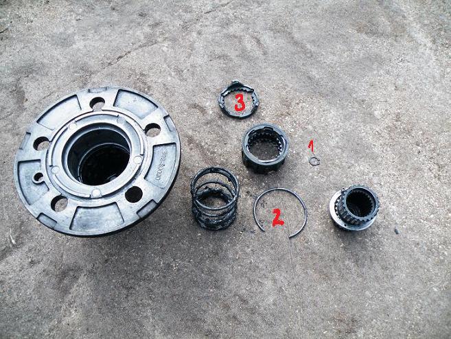

Dziendoberek wszystkim , zwracam sie do tych ktorzy twierdza ze sprzegielka 4x4 auto sa nierozbieralne . Otoz te sprzegielka sa jak najbardziej rozbieralne wystarczy zdjac dwa zabezpieczenia oznaczone nr 1 i 2 i wszystko ladnie wychodzi.

Hmm ja tam nie słyszałem że są nierozbieralne , ale jak ci się zaczną sypać to nie kupisz gratów nowych do ich regeneracji tylko całe nowe. Jak masz to rozbebeszone to polecam wymienić łożyska w nich (6200.2ZR.C3)

Łożyska juz kupione jeszcze tylko musze gdzies wylansowac zabierak (chyba ze to ma inna nazwe) na zdj nr 3 bo mi go pokruszylo , no chyba ze to taki standard w tych sprzegielkach.

karol449, to jest własnie to o czym pisał Norbi. Co z tego że to rozebrałeś jak tej części nie dostaniesz nigdzie. Zresztą nie wiem czy jest sens to naprawiać, bo te sprzęgiełka sa generalnie za słabe, a jak juz załozysz większe oponki od seryjnych i zjedziesz z czarnego to juz w ogóle dupa. Ja ukręciłem jedno baaardzo szybko. teraz mam założone manuale i jestem zadowolony :)

Ja nie mam zamiaru naprawiac pytam tylko z czystej ciekawosci , a rozebralem w celach diagnostycznych , no i interesuje mnie czy we wszystkich to samo sie psuje

czasami wyciera sie tez podkładka wewnątrz sprzegiełek co powoduje zaczepianie zębów wałka co daje piękne terkotanie przy skręcaniu :-)
