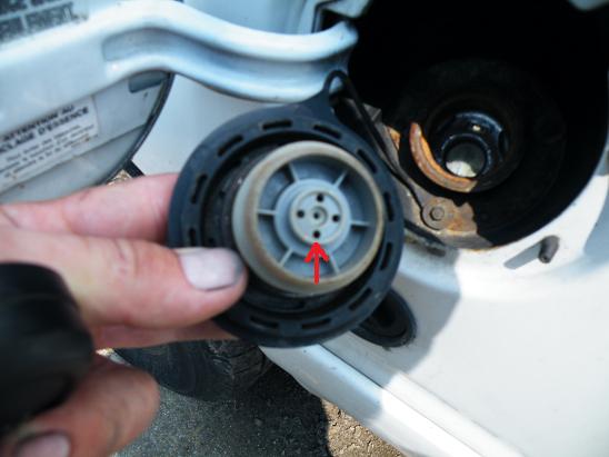

Zaworek w korku mogl stanac

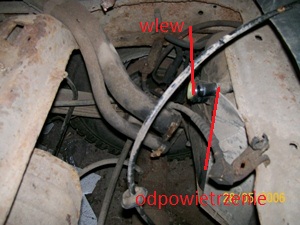

Re: odpowietrzenie zbiornika EXI
2010-06-09, 15:42
Równiez bym stawiał na korek (zasyfione otworki itp.) ze zbiornika wychodzą dwa węże , gruby -wlew i cieńszy - odpowietrzenie tak jak na foto.
