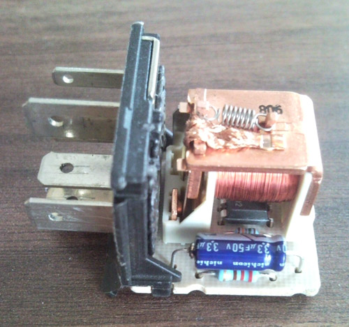

wyjąłem :) rozbroiłem, chociaż do bani bo z trzech stron są "zamykacze" żeby za bardzo nie otwierać ale jakoś się udało, no i niewiele zobaczyłem :D
Wszystko wygląda niby OK, mechanicznie sprężynka na swoim miejscu, nie zerwana, wszystko chodzi w miarę, nic nie blokuje a jednak od strony tego opornika/tranzystorka (nie wiem co to) obudowa od środka była troszkę przydymiona - bardzo delikatnie ale jednak.
Złożyłem na nowo, wpiąłem i potrzymałem minutę na włączonym kierunku i działa. Zobaczymy jutro w trakcie jazdy.
Jakby ktoś szukał u siebie w dwójce to jest dokładnie nad złączem OBD, żółta obudowa z czarną wtyczką, trzyma się na dwóch zatrzaskach.
a tak to wygląda od środka:

poczyściłem styki, poprawiłem sprężynkę, ogólnie taki przegląd "fizyczny" :) i działa do dziś.

U mnie się nagrzewał do bardzo wysokiej temperatury,bo jak się okazało był zalany jakąś cieczą...chyba nie wodą.Po wyczyszczeniu już nie musiałem wystawiać rąk przez szybę...
