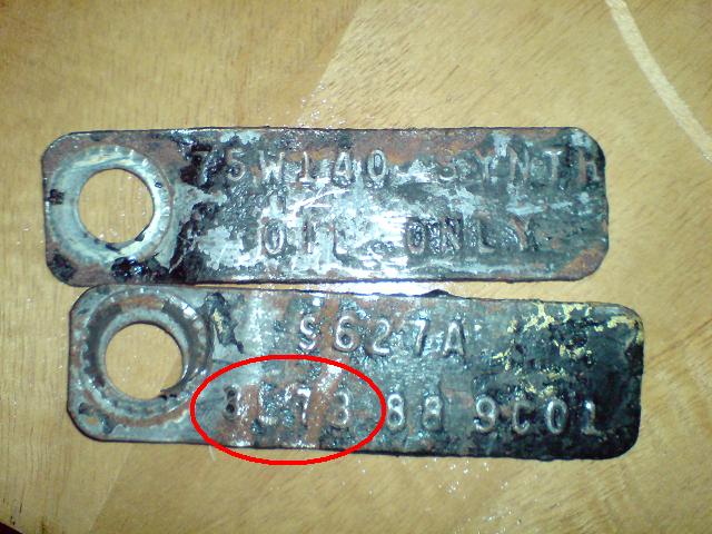

Jak masz most odczytasz z tabliczek znamieniowych przyczepionych do śrub pokrywy mostu. Tabliczka może być jedna mogą być dwie. Jak masz europejską wersję to najprawdopodobniej będziesz miał przełożenie 3,73. Na obrazku masz takie tabliczki, na jednej jest jaki olej lać, na drugiej przełożenie - zaznaczone na czerwono - tutaj 3L73 co oznacza, że jest to most z przełożeniem 3,73 z LSD. Ja mam u siebie wytarte tarczki od LSD, a most jest ok więc nie wiem czy ma to jakiś związek.

Jak ci pisali wcześniej koledzy nie ma znaczenia rocznik i czy silnik OHV czy SOHC, od dwójki będzie pasował (nie wliczając tej z silnikiem 5.0 bo tam jest nieco inny). Musisz się trzymać tylko przełożeń jak jest napisane 3.73 to kup 3.73 może być z LSD lub bez nic to nie zmieni - po drugie te z LSD i tak mają go zwykle niesprawnego co zresztą też w niczym nie przeszkadza.
Co do tabliczki znamieniowej na moście to może drugą ktoś ściągnął na której były przełożenia lub coś źle odczytałeś, ja mam trzeciego Ex i na każdym z mostów taką tabliczkę miałem.
