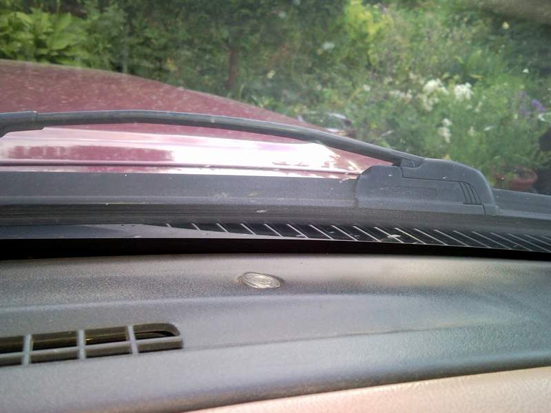

Zauważyłem że w górnej części deski rozdzielczej,pod przednią szybą mam otwór jakby na czujnik temperatury-nie wiem czy powinno tam coś być.
To jest raczej czujnik od świateł ja mam tam taka małą soczewkę ale nie wiem jak to odpalić by działało

po pierwsze sprawdź czy klima ci działa. bo po twoim opisie wygląda że nie!!!
w dziurze pod oknem jest czujnik światła

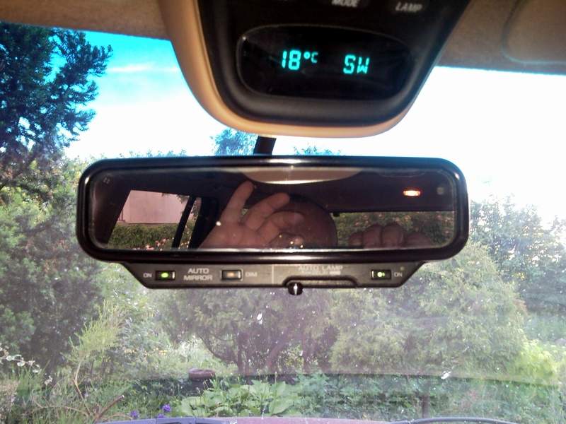

włącza się go prawym przyciskiem na lusterku a potencjometr jest od ustawiania czasu automatycznego wyłączenia swiateł

no więc klima działa na pewno,bo jak ją włączę i ustawię 15st to mrozi jak cholera,a lusterko mam zwykłe ( bez tych wszystkich przełączników)więc jeżeli tam był czujnik światła połączony z lusterkiem to na pewno nie ma nic wspólnego z klimatyzacją-widzę że mój pomysł z czujnikiem temperatury nie był trafiony.A z drugiej strony gdzie znajduje się czujnik temperatury wnętrza,który informuje całe to ustrojstwo jaka jest temperatura? :roll:

A u mnie jest czujnik ale lusterko zwykłe myślałem ze to czujnik świateł ze jak sie ściemni to same sie zapalą
