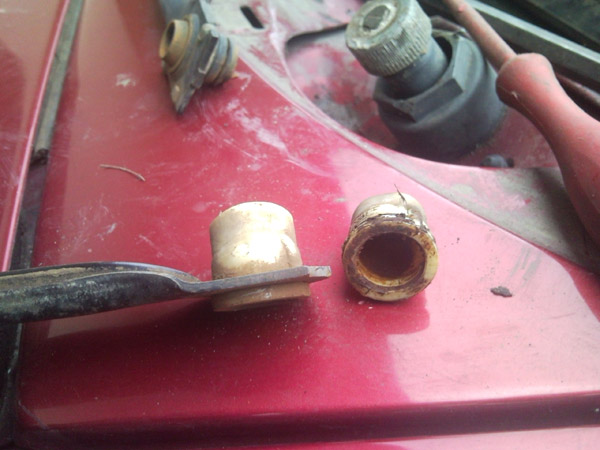

Drogi Radku, mam dla Ciebie rozwiązanie problemu :mrgreen:
Rozebrałem całość i okazało się że spadło ramię napędzające z trzpienia wycieraczki. Tam na końcu jest taka kulka na którą ramię napędzające jest wciśnięte plastikowym koreczkiem.
Kulka i koreczek są już wyrobione i ramię po prostu spada. Postanowiłem więc zamienić te koreczki stronami - wziąłem od strony pasażera bo w końcu tamta strona mniej ważna i podmieniłem ze stroną kierowcy. O dziwo - teraz trzymają się obydwa :D napewno jednak czeka mnie wymiana bo kulka z trzepienia wycieraczki jest mocno wytarta i za chwilę będzie dokładnie ten sam kłopot.
A tak to wygląda.

znalazłem Wasze tematy, tylko one raczej były o zębatkach pod ramieniem, a u mnie poszło ramię to od silnika idące :) i ten sworzeń jest wyrobiony.
Re: [EXII] wycieraczki przód
2010-06-25, 20:11
No ja właśnie tam pisałem o połączeniu kulka-kubeczek plastikowy .

musisz zdjąć pióra wycieraczek, odkręcić śrubkę która trzyma plastikowe atrapy podszybia i potem delikatnie je podważać żeby nie połamać bo siedzą na plastikowych zaciskach. W tym momencie masz wszystko na wierzchu.

wtrące trzy grosze, wymieniłem plastikowy kapturek na nowy ale okazało sie , że magiczna kulka na której się to wszystko obraca lekko przyrdzewiała i zmieniła gabaryty na dużo mniejsze ( ruda i tam dociera ) . Manewr był prosty ,kulka z czpienia w nasmarowany plastik ( kapturek) wiertełkiem 3,5 przez plastik i kulkę z trzpienia do połowy , kropelka preparatu zabezpieczajacego przed wykręcaniem i na to wszystko śrubka z płaskim łebkiem z końcówką samowiercącą ( wkręt 4 ) . Nie do ruszenia nawet na mrozie ...
