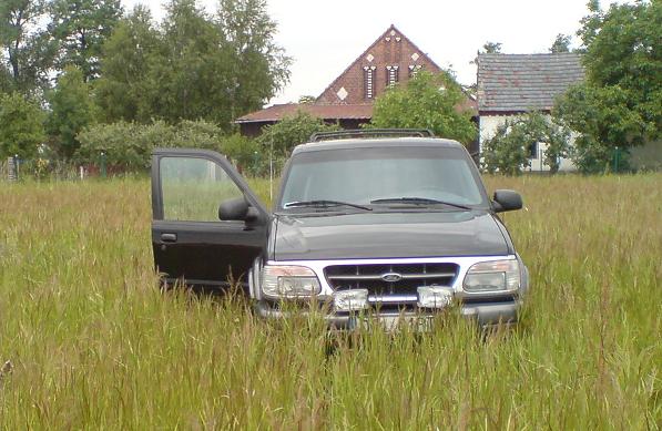

Tak wyglądają największe prostokątne wesemy na zderzaku montaż jest bezproblemowy, szczególnie do zderzaka z przed 99' - od 99' ta część jest tylko plastikowa. Zdjęcie robione, żeby pokazać wysokość trawy na mojej działce, innego na szybko nie znalazłem :-P

Apropo zdjęcia: - mam dokładnie te same Wesemy tylko chyba ciutkę blizej siebie zamontowane.
Co do zderzaka to fakt <99 pod pladtikową nakładką jeststalowy zderzak. Wierci się wiertłem do metalu aż miło... uwaga, żeby sobie wiertarką nie uszkodzić chromowanego grilla... jak ja ;)

I o to mi chodziło :) Dobry opis BigBoyKR + zdjecie3 Adriana ;). Podepnę je sobie pod długie oryginalna wiązka a te w zderzaku z dodatkowym wyłącznikiem jak halogeny przeciwmgielne. Dzięki koledzy.

Co do rozstawu halogenów bardziej według przepisów jest bliżej krawędzi auta.
