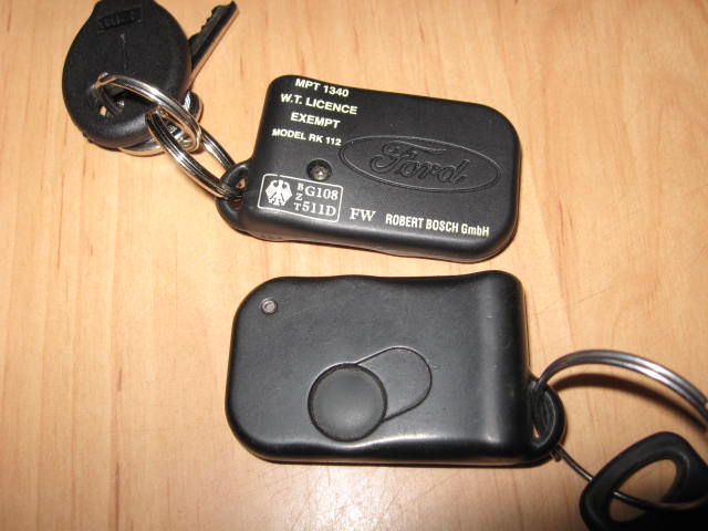

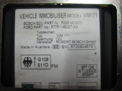

Skąd wżąć PIN potrzebny do programowania pilota ROBERT BOSH model immobilizera to VIM 171 i tu jest w procedurze PIN ASO we Wrocławiu się wypina nie robia tego nie maja dokumentacji chociaż nowego pilota sprzedali

W ASO musisz podać numer VIN pojazdu, nr seryjny immo, przebieg i dane adresowe. ASO to wpisuje do specjalnego formularza, wysyła do Niemiec i w ciągu kilku dni powinien otrzymać odpowiedź. No chyba, że VIN i numer immo się nie zgadza - wtedy nie dostaje się odpowiedzi (Adam ;-) ).

Byłem dzisiaj w ASO chcieli tylko numer vin i spisali wszystkie dane z pilota mam się skontaktować w przyszłym tygodniu zobaczymy co z tego wyniknie ?
