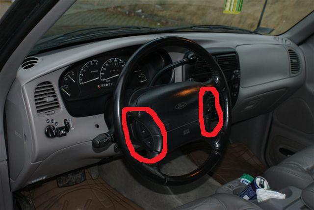

witam
mam pytanie odnosnie przyciskow na kierownicy podejzewam ze to cos zwiazane z tempomatem - ale jak to sie uruchamia ??
niechce kombinawac na tzw "pale" nieposiadam instrukcji z opisem
moze ktos z was powie jak to sie wlancza , wylancza i programuje

Po lewej stronie - górny - włącz, dolny - wyłącz, po prawej + / - to wiadomo - zmiana prędkości, a "=" ustala prędkość tempomatu na taką z jaką aktualnie jedziesz.

to sie akurat domyslam a czy gdzies to wyswietla na jaka predkosc nastawie tempomat
pytam gdyz to jest moja pierwsze auto tego segmentu wczesniej byly tylko osobowki

wyświetla się na prędkościomierzu :D
nigdzie indziej nie ma żadnych informacji w naszej wersji w nowszych jest chociaż kontrolka mówiąca o uruchomieniu tempomatu

nie wiem jak u Was, ja muszę najpierw wcisnąć przycisk po lewej uruchamiający, potem plus i dopiero mi załapuje tempomat, samo "ON" nic nie daje.
Prędkości Ci nie wyświetli nigdzie, w momencie włączenia masz ustawioną taką z jaką jechałeś (tempomat działa od 50 kmh). Potem każde wciśniecie plusa daje podwyższenie o 2 kmh a minus obniżenie o 2kmh.
Dotknięcie hamulca od razu wyłącza tempomat. Potem wystarczy wcisnąć "=" żeby przywrócił autu zapamiętana prędkość.
Jest dokładnie tak jak piszesz, samo wciśnięcie ON włącza tylko tempomat ale nie reguluje prędkości, wciśnięcie plusa trzyma dopiero prędkość z jaką w tej chwili jedziesz :-)
