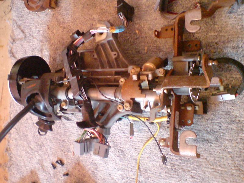

Nie wiem na jakim jesteś etapie i z rozebraniem czego masz problem, może ci pomoże załączona fotka ...

Dzięki za fotke... to co na niej jest siedzi u mnie w aucie jeszcze. Myslałem, że jestem slepy ale chyba nie... nie ma innej (niż wyjecie całości) mżożliwości dostania się do kabli dochodzących do samej stacyjki? Samą wkładkę stacyjki mogę wyjąć (wtedy jestem na etapie odpalania autem śrubokretem).
Chyba mnie czeka wieksza robota :(

Wydaje mi się, że ściągniesz wiązkę bez ściągania całości - ona jest na plastikowych zaczepach, albo wciskanych albo wkręcanych, ściągnąłeś już ten plastik i metalową osłonę pod kierownicą?
Wydaje mi się że jak coś ci siadło to raczej jakieś styki a nie same kable - mało prawdopodobne, ale od czegoś trzeba zacząć :shock: .
Re: Problemy z zapaleniem, budowa stacyjki
2010-07-14, 07:26
Na śrubki widać je na zdjęciu :-P
