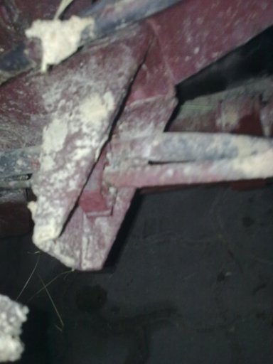

Panowie dzis troche sprzatalem podwozie bo troche jakis chwastow mialem po mojej polnej drodze do domku i zobaczylem ze mam urwany jeden kabel, na zdjeciu sa dwa kable to u mnie jest urwany ten drugi w kolejnosci. Zdjecie robione przy tylnim kole od lewej strony. Co to za kabel czy to jest od abs? Wszystko dziala jak dzialalo. Jezeli od abs to i tak mam wylaczony, prosze o pomoc.

wygląda jak linka ręcznego hamulca

ale dziala reczny to moze od abs jednak?

a nie będzie prościej wsunąć się pod auto i zobaczyć gdzie ten kabel idzie??

sprawdzenie 'po nitce do klebka',bedzie tu chyba naprawde najlepszym rozwiazaniem!bo to moze byc wszystko...cos mogl montowac poprzedni wlasciciel.

spoko Panowie jednak reczny nie dziala :-/

czyli problem 'co to' rozwiazany :-D

napewno reczny padniety bo teraz do podlogi pedal idzie lekko i nie lapie, spoko narazie jezdze bez niego i tak nie uzywalem dopiero zrobie jak przeglad bedzie sie zblizal :mrgreen:
