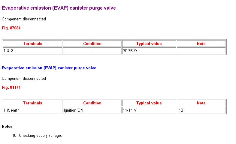

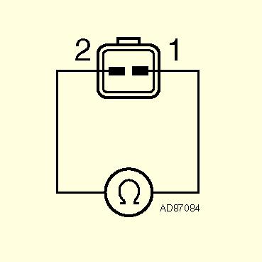

autodata pokazuje takie coś
evap rysunek.JPG (10.38 KiB) Przejrzano 8876 razy

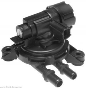

Evap jest pod akumulatorem ,a wygląda tak :
EVAP Canister.jpeg (10.4 KiB) Przejrzano 8786 razy
