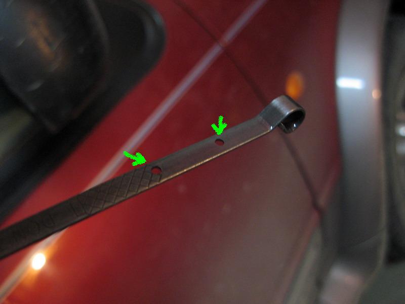

wymienilem olej w skrzyni sciagajac miske olejowa zeszlo okolo 4.5l
czy tyle wystarczy ? speawdzalem na miarce i ciazko mi odczytac bardzo slabo widzac gdze jest poziom oleju

Olej na miarce powinien być między dwoma dziurkami.
Wyraźnie widać czy osiąga dany poziom (np. po tym, że w jednej dziurce jest olej).
Jak na bagnecie nie widzisz oleju to wlałeś za mało.

Przez miskę tyle pi razy oko powinno wylecieć. Więc jeśli miałeś wcześniej właściwy poziom to zalej nowego oleju tyle ile spuściłeś.

Pomiędzy dziurkami to przy zimnej skrzyni- ok 20st.
Poziom oleju zagrzanej skrzyni ma być na tym kratkowanym polu najlepiej w połowie,

zrobie sobie to dziz z rana na zimnym silniku chyba bedze naj le piej dziekuje za rzeczowa pomoc pozdrawiam

Stan oleju w ASB sprawdzamy na pracujacym i zagrzanym silniku. W polowie zakratkowanego pola, stan idealny.
