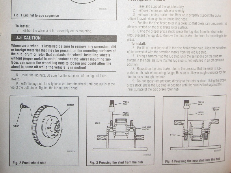

w chiltonie znalazłem taką fotkę i wynika że mocowane są w tarczy
Obraz 407.jpg (170.67 KiB) Przejrzano 4742 razy

No to piasta chyba do wymiany :-? ...
tak wszystko się zgadza ale w jedynkach :) w dwójkach przecież tarczę masz z dziurkami w które wsuwasz szpilki.

też już do tego doszedłem :( te tarcze ze szpilkami są w wersji 2WD :(
czy da się wybić szpilki z piasty ??
