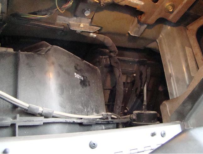

Wsadziłem głowę za schowek pasażera, posprawdzałem wszystkie przewody i nic. Włączyłem poszczególne pozycje "nawiewu" i zastanawiające są dwie sprawy:
- bez względu jaki "program" nawiewu włączę to ciągle "pracuje" mi nawiew na nogi :-/

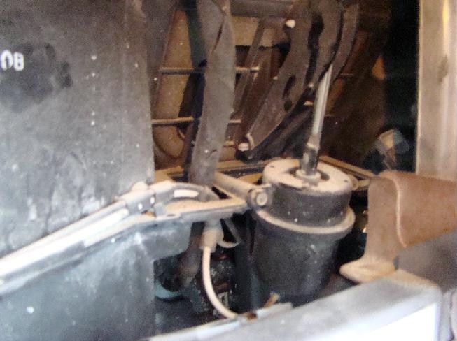

- nie znalazłem silniczka krokowego (białego pudełka) ale znalazłem czarne cylindryczne urządzonko z którego na górze wystaje coś w rodzaju dźwigni do dużej klapy nawiewu (jak przestanie padac to dodam fotkę). Bez względu na to jaki był "program" włączany, to urządzonko nawet nie drgneło :-/

Pyknę fotkę z tym silniczkiem ...

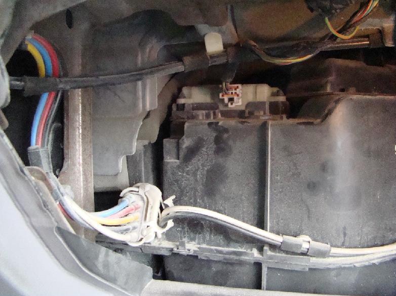

Trzy fotki zza schowka :-)
Cylindryczne urządzonko o którym pisałem
Prawa strona
Lewa strona schowka

No na pierwszym jak byk masz ten silniczek na zdjęciu :-P to "białe" na tym czarnym do czego dochodzi wtyczka
Re: Zagadka z nawiewem w kabinie..
2010-08-03, 19:33
Trochę to się ciężko wykręca, jest na tych bolcach i na śrubach - do tych z tyłu kiepski dostęp.

Witam.Tego co na pierwszym zdjęciu,białego pudełka nie odkręcaj.Jest to sterowanie ciepło zimno.Te sterowniki podciśnieniowe są od klimatyzacji.A w tym czarnym pudle jest ogrzewanie i klimatyzacja.Sterowanie nawiewu jest gdzie indziej.Jeszcze nie wiem gdzie.Pozdrawiam.
Całkiem możliwe (zresztą wystarczy wtyczkę odpiąć i będzie wiadomo), najlepiej chyba pójść po kabelkach od sterowania ...
