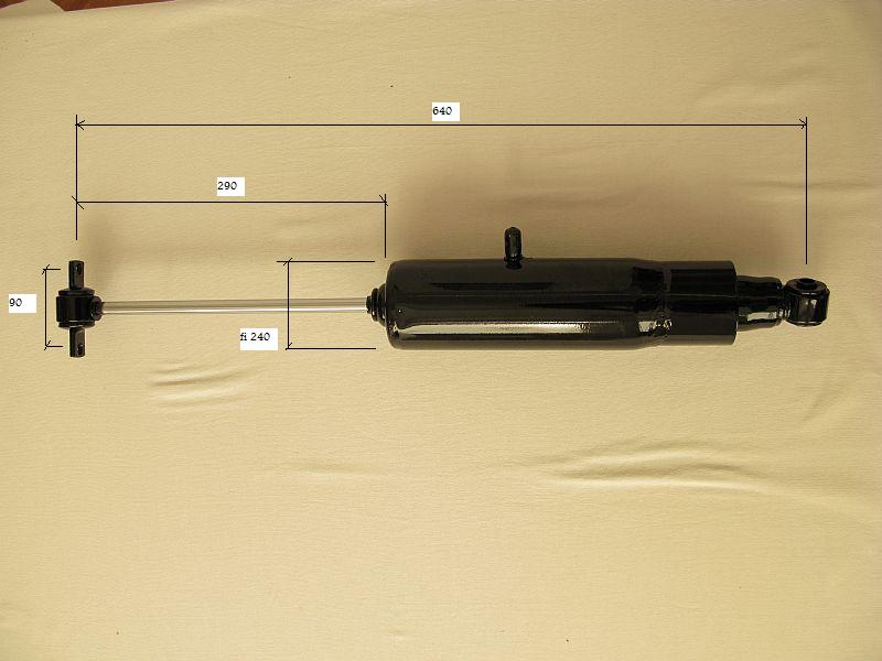

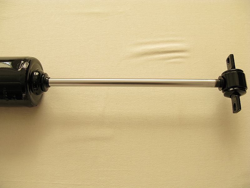

Ostatnio zakupiłem amortyzatory tylne pompowane firmy GABRIEL. Sprzedawca powiedział mi że producent nie przewiduje żadnych osłon na tłoczysko. Ale jak w innym wątku rozmawialiśmy że są jakieś uniwersalne harmonijki tylko nie bardzo wiem jak to zamocować na górze :-/
Macie jakieś sugestie ???

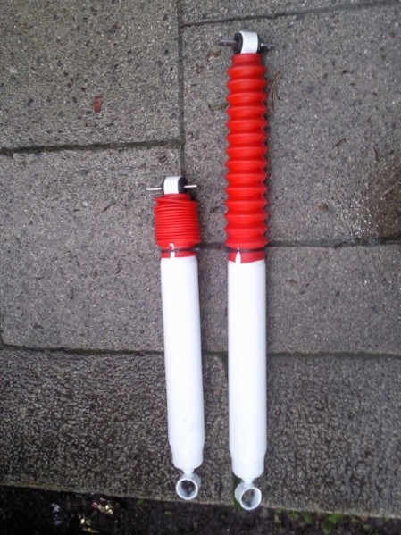

Te harmonijki to i mnie bardzo interesują gdzie i za ile (aby maskować np. na przeglądzie przedłużania amorków)
A jak zamocować to ja sobie wymyśliłem tak: Wąską część nacinać a potem spinać na trytkę.
One nie są potrzebna przy oryginale bo by tam były, natomiast ja bym chciał je mieć w celu konspiracyjnym j.w.
Mogą wteny nawet szkodzić jak uzbiera się trochę syfu - to tylko moja opinia nie poparta doświadczeniem.
Ale i tak jak ktoś wie gdzie takie gumki - to ja z chęcią. :-)

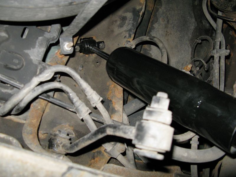

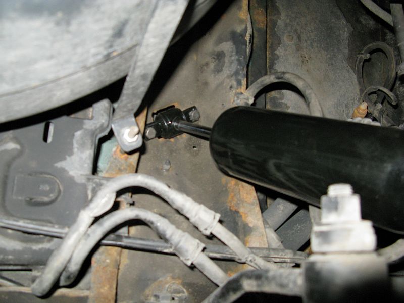

wiem o co ci chodzi... chodzi ci o to jak teraz taki ochraniacz założyć jak trzpień w jednym z mocowań osadzony jest na stałe... mnie to się udało - trochę oleju i dało się przeciągnać. Założyłem uniwersalne gumy firmy Pro-Comp. Zdają egzamin. Ty masz jednak problem bo te uniwersalne nie wsuną się na amortyzator a dwa nie masz na górze do czego zaczepić.

wsuna sie, trzeba sie troche nameczyc, a na gorze jest taki maly kolnierz i tam zaciskamy trytke :-D . Jak ciezko idzie to troche oleju od srodka gumy i przejdzie.

z tego co widzę po zdjeciach to nie ma tam gdzie założyć trytki... niestety.

A kto wie gdzie kupić jakiekolwiek takie gumki-harmonijki , nawet od kamaza (aby zamaskować patenty), np takie nawet jak są na amorkach od zwykłuch skuterów lub innych moto. :?:
