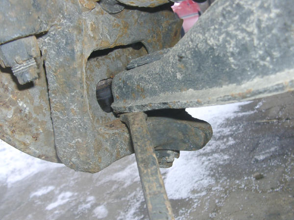

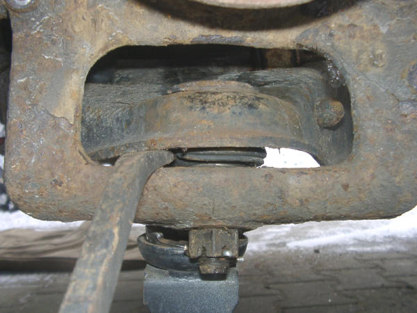

zastanawia mnie co zawiecha ma wspolnego z temperatura? :roll:
najczestsza przypadloscia w explo sa powybijane sworznie wahaczy
zarowno gora jak i dol
potem tuleje gumowo-metalowe
rzadko koncowki drazka kierowniczego
jezeli na trzepaku powiedza ze wsio OK
to na bank jest wystukany dolny swozen :-D
(exploe jest za ciezki zeby cos wyczuc)
wtedy bierzesz breche i wkladasz ja miedzy wahacz a zwrotnice
naciskajac w pionie powinienes wyczuc luz :-/
jesli bedziesz go robil to wierz mi
wymien wszystko bo za rok bedziesz robil np. tuleje
jak moj komp sie zwolni to ci pare fotek co i jak podesle

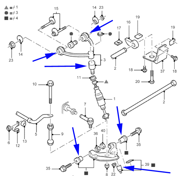

Re: Stuki w przednim zawieszeniu
2007-11-30, 23:54
a tu obiecane fotki 8)
jak sprawdzić dolny sworzeń :-)
no i części które powinieneś przy okazji wymienić
(no żeby nie płacić dwa razy za robotę :-P )
górne wahacze (3) niestety ale sa tylko w całości (a może ci ktoś zregeneruje)
acha sprawdź :-) jeszcze gumy (13) na stabilizatorze
zawiecha przod Kopie.jpg (110.42 KiB) Przejrzano 5304 razy

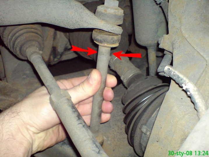

Lacznik stabilizatora
2008-01-30, 16:47
Jako ze ,,cos'' mi stuka w zawieszeniu (na nierownosciach), mam pytanie: czy normalny jest luz na laczniku stabilizatora, chwytajac go dlonia mozna wyczuc luz. Zreszta, patrzac na powybijane gumki mozna stwierdzic ze chyba nie jest to normalne...dodam ze sprawdzilem, zgodnie z sugestia Maniusia, luz sworzni wahaczy i...ani drgnie, lomik mozna zgiac a luzu nie ma ;-) .Stabilizator ok,reszta tez.
Czy to wlasnie moze byc przyczyna?
Jestem otwarty na kazda podpowiedz... :-D
2008-01-30, 17:44
na fotce wyglądają te gumki niczego sobie
spróbuj mocniej tu ustrojstwo skręcić 8)
(ale nie za fest, tylko tak żeby te gumki lekko się wybrzuszyły)

greg
2008-01-30, 20:25
dzieki za podpowiedz...sprobuje mocniej skrecic, a jesli nie pomoze to wymienie gumki
nemrod,,....trzeba było kupić ta Hondę ;P :mrgreen: '' - niedobry Koteczek,niedobry... ;P :mrgreen: :x
[ Dodano: 2008-01-31, 21:09 ]
Melduje ze po dociagnieciu nakretek o pare obrotow (poszlo nad wyraz latwo), stuki w zawieszeniu ustapily... :sugoi: :salut:
dzieki....
