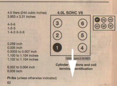

Witam kolegów na forum Potrzebna pilna pomoc Jaka jest kolejność zapłonu w explorerze 4.0 v6 i od której strony liczy się cylindry??pozdrawiam i proszę o szybką pmoc

Zacznij od napisania czy to OHV czy SOHC,
w OHV jest tak (w SOHC zdaje się że tak samo:
cewka:
3 4
2 6
1 5
silnik:
3 6
2 5
1 4

A tu jeszcze taki schemacik
Re: Kolejność zapłonu w explorer 4.0 V6
2010-08-12, 16:13
Czyli to samo w wersji graficznej :devil:
2011-05-18, 10:02
http://www.explorerfanklub.org.pl/forum ... 00_556.gif
rozumiem ze przód auta to ten wystający cycek ???
2011-05-18, 10:56
no cycek, cycek, jak mniemam pompa wody ;)
2011-05-18, 11:18
nie znam się aż tak ale jak mniemam może to być również wyjście z tyłu na skrzynie
2011-05-18, 12:05
Zgadza się, 4,6,5 jest po lewej jak stoisz przodem do otwartej klapy silnika, jak masz sekwencyjny gaz to tak będziesz miał też najprawdopodobniej ponumerowane przewody, które idą do wtrysków.
2011-05-18, 12:27
ja bym rzekł, że po prawej
zresztą, to nie ma znaczenia - samochód ma strony lewą - gdzie kierowca w wersji kontynentalnej i prawą pasażera obojętnie do czego tyłem czy bokiem stoisz, 4,5,6 jest po lewej licząc od przodu a 1,2,3 po prawej :)
2011-05-18, 12:33
Wydaje mi się, żeby rozwiać wątpliwości, podłączenie w sohc powinno wyglądać następująco jak niżej (rys. posty wyżej może wprowadzać w błąd).
Schemat jest zorientowany na kierunek: stojąc z przodu silnika.
sohc w.jpg (18.6 KiB) Przejrzano 19354 razy
2011-05-18, 13:05
Tzn. tak jak napisałem, bo ja się już kompletnie pogubiłem :shock:
2017-11-01, 20:07
Panu to jak to jest w koncu. Rysunek mówi że stojąc z przodu auta i patrząc pod maską po lewej jest 4,5,6 A na cewce po prawej czyli od drzwi kierowcy?
2017-11-01, 20:17
od strony pasażera jest 1 ;) :D
2017-11-01, 20:28
cewka to to małe z boku, ja tam nie widzę nic "z prawej" tylko 123 od grodzi i 564 od chłodnicy
