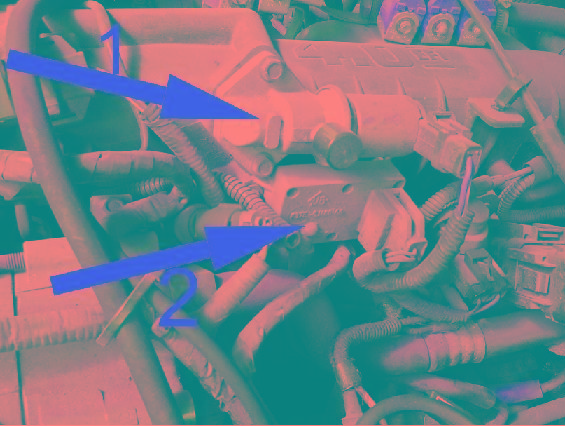

Od jakiegoś czasu na wolnych obrotach, na zimnym silniku w moim Exie pojawiło się "falowanie obrotów" a czasami nawet gaśnięcie.
Faktycznie ostatnio przez nasze gapiostwo Fordek "załapał" farfocle z baka ( prawie zero benzyny) ale to falowanie jest ciągłe. W dodatku czasami ma problemy ze "startem".
Przeczytałem opis chevidana i pomyślałem, że może przed wymianą świec przeczyszczę silniczek krokowy i żeby się upewnic mam dwa pytania:
Czy nr 1 na zdjęciu to właśnie silnik krokowy?
Co to jest nr2?
Może to głupie ale nigdy nie miałem takich problemów i jestem "zielony w tej materii"
ps. chevidan opisał, że trzeba "zalac nitro"- tzn., że mam po prostu zamoczyc w nitrolu, wypłukac (tylko czym??) a później wysuszyc?

nr.1 to krokowiec, możesz go zalać nitro, albo benzyną, albo kupić płyn/spray do czyszczenia krokowców - wymocz go porządnie, potem pędzelkiem wyczyść z nagaru który będzie już rozmiękczony :) osusz i montuj.

elektrozawór biegu jałowego - w rzeczywistości z "silnikiem krokowym" czy jakimkolwiek silnikiem nie ma nic wspólnego, tak to ten z nr 1
najlepsze efekty jego czyszczenia uzyskuje się kupując nowy ;) czyszczenie pomaga na chwilę, czasami wcale, no ale warto poczyścić żeby stwierdzić czy to na prawdę to (opisane objawy może dawać jeszcze np lewe powietrze w dolocie itp)
najczęściej się go czyści benzyną ekstrakcyjną albo sprayem do czyszczenia gaźników i przepustnic (carburator cośtam)
natomiast na foto pod nr 2 bo odpowiedź nie padła to DELTA PRESSURE FEEDBACK EGR czyli popularne dpfe, czujnik mierzący zmiany ciśnienia w wydechu i na podstawie tego sterujący zaworem egr tak w skrócie :)
