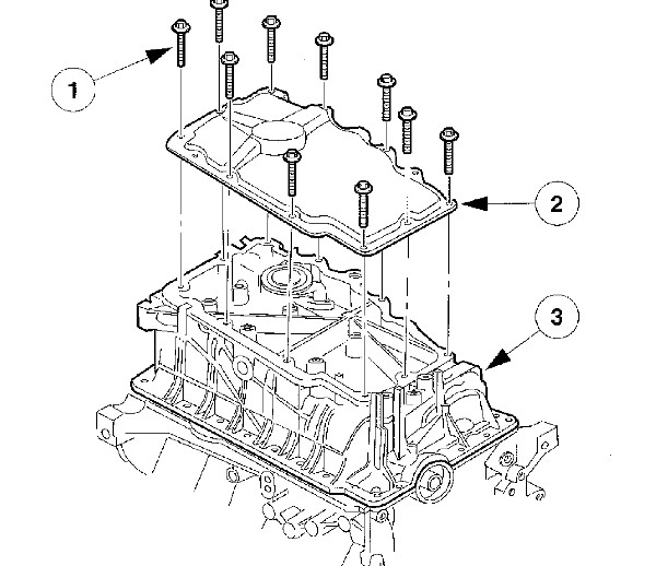

....czy jak odkręcę miskę to będę miał do niej dostęp?.
zeby zdemontowac miske musisz sciagnac przednia os :eek:
a i tak do pompy sie nie dostaniesz bo pomiedzy jest jeszcze skrzynia korbowa (3)
pompa siedzi dokladnie w tylnej czesci po prawej stronie silnika
