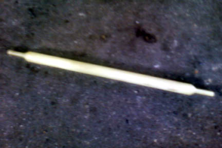

niewiadoma część zestawu naprawczego rozrządu :-)
2010-08-25, 20:31
długie na jakies 10cm. wykonane z plastiku/tworzywa barwy kości słoniowej zwęzone na końcu. Taki jakby patyczek plastikowy :D
BTW okazuje się, ze w moim fordzie został wymieniony rozrząd w 2004 roku - taka data była wybita na kasetach. Tym nie mniej po 6 latach i XX tysiącach rozrząd zacząl napieprząc na nowo. Szkoda, że wprowadzono mnie w błąd i powiedziano mi organoleptycznie, że napinacz jest oryginalny - czyli taki jaki ford montował - jak sie okazuje, ten który dostałem w zestawie naprawczym - Forda, również jest identyczny. Wychodzi na to, że trzeba było wymienić napinacze i obserwować. Na ślizgach rozrządu przedniego nie było żadnych śladów zużycia :/
Jednak nie wszyscy klubowi mechanicy są nieomylni.
BTW 2 - zestaw przyrządów do wymiany rozrządu - jest nieoceniony przy wymianie. Już wiem, że można bez - ale ja osobiście bym się nie podjął. Zestaw blokuje wałki w taki sposób, że można je rozkręcać kluczem udarowym. Człowiek który wymieniał rorząd przede mną nie żałował loclite

Krzychu to jest patyczek ,ktory montuje sie obok przedniego napinacza,w małej dziurce pod srubeczka.

proszę wybaczyć kolokwializm ale "##!*#$*#@*!" w zyciu bym na to nie wpadł. cały przód dziś wymieniłem, na tył sie patrzyłem jak sroka w gnat i dziurki nie widziałem :D
Swoją drogą ciekawość mnie zżera - po ki czort on tam? :D

Bo ten patyczek jak jest w tej dziurce to dobrze, ale jak zanika to juz nie najlepiej :mrgreen:

ok, w sumie po to są patyczki ;-)
tak serio - do czego on służy?
bo w moim silniku nie stwierdziłem obecności tegoż patyczka :/

Tzn że nie miałeś wymienianych napinaczy (przed "poprawką" napinaczy rozrządu nie było patyczka i był krótszy przedni napinacz), ten patyczek dociska kasetkę, ja miałem już te nowsze 99', przy wymianie o ile odkręciłem tą śrubę imbusową to patyczka starego wyciągnąć już nie mogłem, ale podobno jak jest to już wymieniać nie trzeba, silnik po wymianie napinaczy chodzi ciszej ...
