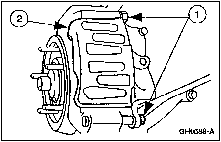

Czy wiecie, gdzie kupię w PL te śruby mocujące zacisk hamulcowy z klockami przy przednim kole i ewentualnie o jaki rozmiar pytać? Gwint mają raczej calowy.
Na rys. oznaczone nr. 1. Ukręciłem łba jednej więc nie powiem, że mi się spieszy :-> ze zdobyciem nowej.

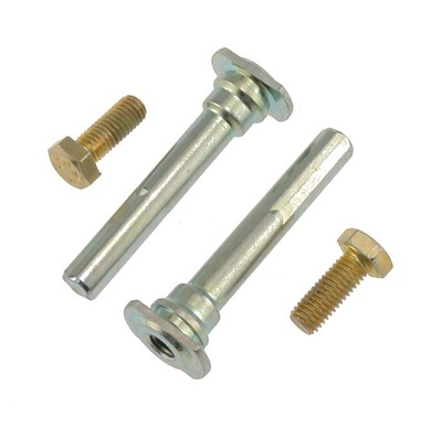

Chodzi mi o te żółte na fotce niżej.

a w zestawach naprawczych nie ma ? są takie pakiety (chyba nawet artur ma) naprawcze - blaszki, gumki, etc i może w nich będą.

poszukaj sklepu ze śrubami w swojej okolicy umnie jest taki i mają większość śrub i różne twardoci w marketach budowlanych raczej niekupisz no chyba że szajs 8.8 a tam raczej muszą być twarde śruby typu 10.9

Witam te sruby to 10,9 lub 12,9 w zaleznosci od producenta ukladu hamulcowego jak masz gdzies castorame lub obi pod reka to maja tego na potege mozesz nawet inox wkrecic . Pozdrawiam

Cały zestaw naprawczy akurat mi niepotrzebny. W aso chcieli 50 pln za sztukę (1 śrubka) :roll:
Udało mi się wczoraj kupić w pobliskim mieście w małym sklepiku motoryzacyjnym za 3 pln/sztuka. Mieli akurat ostatnią, a dzisiaj przywieźli mi jeszcze 3 następne na zapas bo naprawdę łatwo je ukręcić.
Problem z tymi śrubkami jest taki, że są calowe. W marketach nigdy takich niewidziałem, a tym bardziej o twartości powyżej dziesięć. Zazwyczaj z żelaźniakach mają zdaje się 5.8.
No... temat opanowany.
